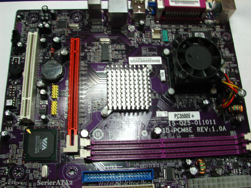

No ravno popoldan sem nekaj brkljal in našel eno VIA plato PC3500E+ ki msilm da lahko komot goni vse kar si omenil, mislm brez tabov ali telefonoc, pač priklopim gor en cheap touch screen z ebaya tam nekje 7 inčev pa bo dost.
Samo nekaj mi ni jasno kako bi lahko upravljal grelce ? Preko kakega kontolerja ali kako ? Nimam pojma kako gredo te zadeve zato sprašujem.

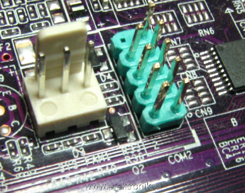

Omenjena via plošča ima COM port in na sami plošči označenih nekaj pinov s COM 2
Je možno da so to porti o katerih govoriš kot UART/RS232 ? Ker če je lahko eno MSP430 priklopim sem drugo pa na drugi port ?
