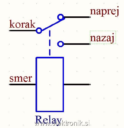

Če sem tvojo zahtevo pravilno razumel, želiš ti s signalom "smer" usmeriti, na kateri izhod ("levo" ali "desno") gre signal iz vhoda "korak".
To lahko rešiš s preprostim vezjem s štirimi dvo-vhodnimi NOR vrati (potrebuješ samo en čip). Spodaj sem prilepil shemo vezja.
Edit: Zdaj vidim, da si jih poimenoval naprej in nazaj, jaz pa levo in desno. Laughing

 Velikost datoteke:  40.38 KB

zakaj pa nebi uporabil 5V DC rele? ja pa davidova shema tudi ok za tvojo težavo, samo levo desno se spremeni v naprej in nazaj..

Poskusi s 4066, to je Quad Bilateral Switch, samo ne vem kakšen tok prenese. Jaz jih uporabljam za preklapljanje NF signala, pa nisem nikoli pomislil kolik je lahko tok skozi.

Ali pa 2 kanalni demux 4053 za 20mA:

Oglej si tale čip. Potrebuješ le še en negator, ki ga lahko realiziraš z enim tranzistorjem.
Druga rešitev si poiščeš med de/multiplekserji. Recimo 74239 bo že tak. Pa še celega ne boš izkoristil.

Tudi pri tem stikalu potrebuješ en inverter. Če lahko shajaš z invertiranima izhodoma, potem npr. 1 x 74HC00.

Malo sem spregledal.... 74hc138 ti nudi vse kar potrebuješ. Pravzaprav še več. Ampak to zanemariš.

Tega se najde malo morje, lahko tudi 74245, 74244...
Ta inverter je lahko kar stikalo v njem.

Kroko je napisal/a:
@David2204
Narobe si razumel oziroma sem jaz slabo opisal.
S signalom "smer" bi rad preklapljal, ali gre signal "korak" na izhod "naprej" ali "nazaj".
Kroko, ti si slabo pogledal vezje. Davidovo vezje dela povsem pravilno.
