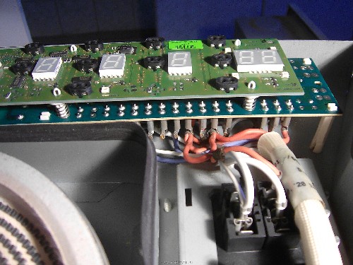

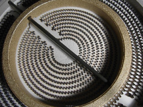

Ne dela srednji grelec. Nič ni videti skurjeno, prekinjeno itd.
Mogoče elektronika kriva.
srednji grelec noče zažareti

Multimeter na območju za merjenje upornosti ti lahko pomaga do informacije, ali je grelec prekinjen ali ne. Če je grelec dober, je lahko pokvarjen rele. Da bi bila pokvarjena elektronika, je precej malo verjetno, če vse ostalo deluje.
Daj slikaj še releje, da vidim, kateri releji so gor Wink elektronika je gorenje ali mogoče kaj drugega? cherry?

Če ima releje notri preizkusi rele kontakti relejev so velikokrat odžgani. V korikor je grelec dober.

Kolikor mi je razlagal serviser Gorenja, se ponavadi pojavljajo hladni loti tam kjer so prispajkani releji in da je to pogosta napaka. Sam sem doma na novo prispajkal vse releje in nismo imeli več problemov.
