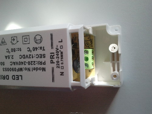

Ekola, dobil napajalnik
Sedaj sem pa v majčkeni dilemi.
na napajalniku sta označena N in L pola, bo kaj narobe, če bi se pola obrnila...namreč mislil sem pritrditi kabel z vtikačem, kjer se lahko faze obrneta?!

PrispevekObjavljeno: Pon Maj 05, 2014 9:41 pm    Naslov sporočila:   Odgovori s citatom
Glede na to, da je napajalnik Class II, ne bi smelo biti nič narobe.
