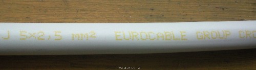

PrispevekObjavljeno: Ned Maj 30, 2010 11:31 am    Naslov sporočila:   Odgovori s citatom
Bom kar tukaj napisal - vprašal.
Nekaj dni nazaj sem kupil 5x2,5 mm (slika).
Zdel se mi je malo tanek in sem pomeril premer - 1,65mm!
Po znani formuli za presek kroga sem izračunal, da je presek
"samo" 2,14mm. Na kablu piše drugače! Skoraj 20% manj od napisanega!
Poiskal sem še en stari kabel 2,5mm in premer je 1,78mm - presek 2,49mm.
Kaj mislite o tem? Ali je tudi kdo drug opazil kaj podobnega?

PrispevekObjavljeno: Ned Maj 30, 2010 12:04 pm    Naslov sporočila:   Odgovori s citatom
Proizvajalca poglej Wink Prijatelj je delal kot skladiščnik v eni trgovini in je lepo povedal: če te prodajalc pozna, ti bo dal "bolši" kabel (čisto normalen), če ne, pa dobiš ta Euroc**** Group, kjer je šparano na izolaciji in očitno tudi na preseku Neutral Prodajna cena je za oba ista, nabavna se pa bojda kar razlikuje Whistle
