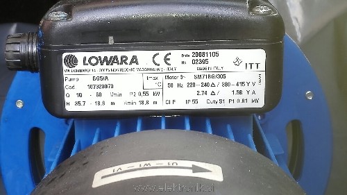

Pozdravljeni
Si bom kar tole temo sposodu... Imam problem... doma imam 3f elektromotor in sem ga priklopil v trikot v 1f. Motor je 0.81kw zanj je preracunani kondenzator 64mF. Vsakih 100w 8mF. Uporabil sem pa, 50 in drugega 12mF, zdi se mi, da je motor malo prevec topel, ko sem ga pustil 10minut delati.
V priponki se slika tablice.
 Velikost datoteke:  169.01 KB
 Pogledana:  23 krat

Ta motor poganja vodno pumpo... Ki je razvidna s tablice malo višje.
Mene je samo zanimalo, v čem je fora kondenzatorka z isto oznako in je kot zagonski in kot delavni.... In pa ali se greje zaradi tega bolj ker je mogoče ta kondenzator zagonski in je stalno priključen kot delavni.
