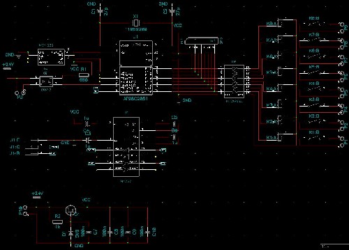

Zanima me, čemu naj bi služila uporova verizga(obkročena z modro) v vezju, ki je na sliki. Čemu bi imeli pull-up upore na izhodu iz mikrokontrolerja?
Meni se zdi le kot vir težav. Confused Je pa res, da nisem študiral datasheeta tega mikrokontrolerja...

P1.0 in P1.1 nimata internega pullupa in je potreben zunanji. Za drige pine pa ne vem.

Vendar tu so pini uporabljeni kot izhodi in ne vhodi. Tako da naj ne bi imeli nedoločenega stanja in zato ni potrebno pull up-a oz. pull down-a. Confused

V kaksnem stanju so izhodi mikrokrmilnika, ko je stvar v resetu? Torej...

Poglej v datasheet kaj piše in kakšna softwerska nastavitev je potrebna. Tudi če so pini na portu samo output, kot je v tem primeru, delovanje brez pullupov ni zagotovljeno. Pri PICih je znan problem pin 4 na portu A (RA4). Edini pin na chipu, ki ima na izhodu open colector (open drain). Če ga še tako postavljaš na output in na logično enko, bo vedno izhod 0, če ni pullupa.

Izhod tega MCUja je kompatibilen z 8051; sibak vir (80 uA), kot ponor pa pa lahko poganja LEDico (20 mA). S 3.3K uporom pride do 1.5+ mA, kar je ~20x vec kot zmore port v stanju logicne 1.
Morda je tak tok potreben za poganjanje tranzistorjev v tistem cipu ?

Tisti chip (driver) ima darlingtone na vhodu in potrebuje zelo majhen tok.
Mimogrede: Ta chip je namenjen za pogon induktivnih bremen in ima zato na vsakem izhodu vgrajeno flyback diodo, ki je vezana na skupen pin 10. Ta pin je potrebno ročno vezati na plus napajanja, sicer diode nimajo efekta. Veliko ljudi pozabi na to. V zgoraj navedenem primeru je vezava pravilna,

Hvala za pomoč. Torej je vezava pravilna.
Probleme imam namreč, ker se mi včasih (približno 1x na deset poskusov) vklopi tudi rele, ki ga nočem vklopiti. Sedaj pa iščem kje bi bila napaka. Ali so releji preskupaj postavljeni, ali je softwarska napaka(izvorne kode programa za ta mcu pa nimam)...

Hvala za idejo. Bi znalo kar bit problem v napajanju. Mogoče ko se vključi en rele, ta povleče tak tok, da povzroči motnje oz padec napetosti, ki resetira MCU. Ker pa so na izhodu pull-upi, se mi zato vključijo še ostali releji. Glede na to, da je napajalnik iz katerega se to napaja kar obremenjen in se mu stabilizatorji kar grejejo, je taka napaka kar verjetna. Bom jutri preveril z osciloskopom situacijo.

Ne "mogoce", ampak precej verjetno. Ce se ne motim, je debata na to temo bila pred kratkim (ne vec kot dva meseca nazaj) na forumu SE, prisla je ravno do induktivnih bremen in Atmelovih 89Cx051. Predlagane resitve so vse omenjale loceno napanje in/ali zelo zelo izboljsano (v primerjavi z vecino drugih MCUjev) napajanje. Nisi objavil sheme celotnega vezja, tako da je tezko ugotoviti ali je napajanje sploh primerno ali ne (napetostni regulatorji niso neverjetno sabilna cudesa, ki kar delujejo optimalno dobro, ce niso opremljena s primernim kondenzatorjem/-ji spredaj in zadaj ... low-drop so bolj problematicni, a si lahko predstavljam tudi tezave s klasicnimi, z darlington parom za pass - pac potrebujes nekoliko bolj ekstremne razmere, da prides do tezav, induktivna bremena pa vse to zagotavljajo Laughing ).

V priponki je celotna shema vezja, ki je zgoraj na sliki. Napajalnik tukaj je zelo enostaven. Zener dioda in tranzistor. Pred delom vezja pa je še ločen napajalnik, ki ima 12V in 24V izhode. Sheme sicer nimam. Ja pa dokaj klasično sestavljen:Trafo, LM7812, LM7824, elektroliti in blokirni kondenzatorji(vrednosti in razporeditve ne vem na pamet, ker sem ga bolj bežno pogledal).
Tudi to nisem prepričan, če je res uporabljen 24V izhod, kot piše na vezju. Če je tako, potem je razlog za teževo še toliko večji, saj sta iz tistega 24V izhoda napajana še dva 24V ventila, katera krmilijo ravno releji iz vezja na sliki.
Verjetno pa 24V napajanje tega vezja sploh ni potrebno, saj so tako le večje izgube pri pretvorbi na 5V?

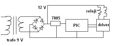

Jaz motnje relejev odpravljam tako, da vzamem 12 V releje in jih napajam iz nestabilizirane napetosti pred 7805. To razbremeni napetostni regulator in odstrani motnje na 5 V strani. Elektronika se seveda napaja iz stabilizatorja. Posebno navitje na transformatorju za releje torej ni potrebno. To, da napajanje relejev ni stabilizirano, ni problem. ULNxxxx driverji so narejeni tako, da je vključujejo bremena z višjo napetost od 5 V.
Transformator je običajno 9 V. Usmerjena napetost na vhodu v regulator je 9 * kvadratni koren iz 2 = 9 * 1.41 = 12.7 V.
Priložena je slika. Kondenzatorji manjkajo namenoma, zaradi preglednosti.
Egomez: Na tvojem mestu bi za napajanje chipa vzel 7805. Tranzistor bi še vedno proizvajal napetost za releje. Ker je napajanje 24 V, bi vzel releje za višjo napetost, kot je 5 V. Dal bi 12 ali 24 voltne. Nima smisla na regulatorju ustvarjati precejšnjih izgub.

Če se bo le dalo pa bom tokrat poskušal brez izdelave nove tiskanine. Danes sem si prinesel oscilokop in pomeril situacijo. Ugotovil sem, da mi največ motenj nastane, ko se vklopijo ventili (ki odpirajo in zapirajo zrak pod tlakom). Sami releji mi povzročijo zanemarljivo majhno motnjo in mi ne zmotijo procesorja.
