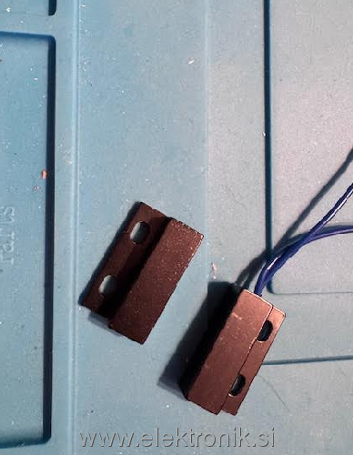

PrispevekObjavljeno: Pet Jun 27, 2025 9:09 am    Naslov sporočila:   Odgovori s citatom
Tak, čisto navaden; deklariran 0-230V;
Če ima kdo narejeno kakšno podobno - in deloujočo vezavo, mi lahko pošlj tudi link, s kakšnim magnetnim stikalom mu je to uspelo.
