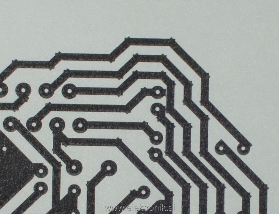

Računalnik C1000 W98 Layout4.0 tiskalnik HPLJ1020 izpis na tiskalnik ali v PDF izgleda takole (povečano) Zadeva je opazna ter moteča pri vezicah debelejših od 0.5mm.
Layout ter tiskalnik v skupni rabi. Pognano s prenosnika ali drugega računalnika z XP preko mreže - izpis je tak kot je treba. (isti dokument, isti tiskalnik, isti program... Sad )

To že, lahko pa ima drugačne nastavitve. Povezave izgledajo tako, kot bi bile narejene iz Pravokotnikov - od tod tisti vogalčki.
Nekje bi se moralo dati nastaviti v Programu, da na koncu "ošili" povezavo.
V Eaglu bi rekel, da je treba v "DRC Rules" prečesati, za Layout4.0 pa ne vem. Nekje v lastnostih/orodjih/nastavitvah/pravilih za risanje sledi.

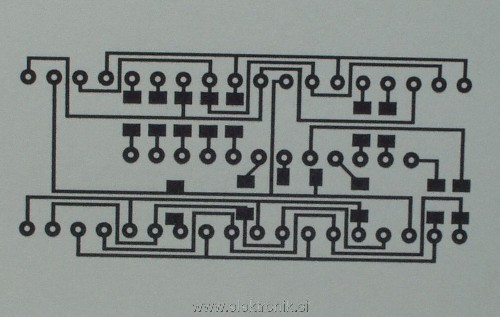

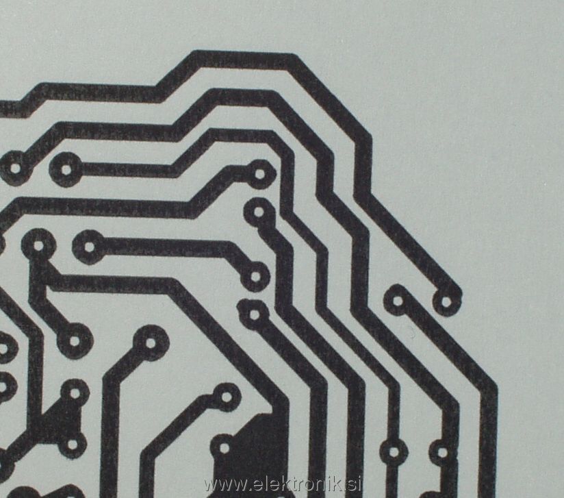

Težava je od kar pomnim. Tale računalnik imam namreč v stanovanju in mi je najbolj pri roki. V samem programu nisem našel kje bi se dalo kaj nastavit. Zanimivo pa je to , da je izpis normalen, če isti program poženem preko mreže z drugega računalnika. (pravice le za branje) Shocked Zadeva praktično ni opazna, v koliko so vezi tanjše od 0.4mm. Težave sem se že navadil. Grem potem običajno iztiskati z drugega računalnika.
Vezice 0.4

Jah, očitno je res problem v programu. Vezice so sestavljene iz pravokotnikov (poligonov, vektorjev,...?), ki so enkrat predolgi (dodatni vogali), drugič prekratki (razpoke v vogalih). V obeh primerih so posamezni segmenti staknjeni na napačnem mestu.
