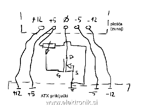

Upor sem dal gor in žvižganje se je nehalo. Skoraj sem že dokončal predelavo, me pa skrbi ena druga zadeva. Na napajalniku piše, da pri 5V daje max 22A, kar je za varovalke (in napeljavo) v bajti preveč. Nikoli ne veš kje se kaj na protoboardu "ravno prav" stakne. Malo sem razmišljal in prišel do zamisli, da bi postavil vmes en power mosfet (nastavljiv preko potenciometra). Zdaj me pa zanima, če je moja vezava v redu. Jaz bi ga namreč postavil med priključek za maso na plošči in maso na napajalniku (črne žice). Se opravičujem za slabo skico, trenutno je to najbolje kar imam. Upam, da ni čisto bedasta zamisel...

Zbriši cel post, napisal in narisal si namreč traparije.

mi747 je napisal/a:
Saj pravim, da ne vem. Kako pa naj potem naredim?
Postov pa ne brišem...

PrispevekObjavljeno: Ned Dec 30, 2007 7:40 pm    Naslov sporočila:   Odgovori s citatom
Kaj pa če bi hotel omejiti tok iz napajalnika. Kako bi se tega lotil?
Hvala!
Domenius
Prispevkov: 1188
Aktiv.: 5.00
Kraj: Medvode
PrispevekObjavljeno: Ned Dec 30, 2007 7:52 pm    Naslov sporočila:   Odgovori s citatom
Najlažje z uporom. Drugače pa current + limiter + :google: = *KLIK*

PrispevekObjavljeno: Pon Dec 31, 2007 12:46 pm    Naslov sporočila:   Odgovori s citatom
Sem bil še kar blizu rešitvi. Shocked Nimam mosfeta, imam pa cel kup bipolarcev, ki jih je potrebno še odlotati. Razz
To bi moralo zadostovati...
