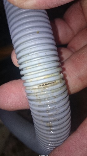

PrispevekObjavljeno: Tor Maj 10, 2016 11:05 pm    Naslov sporočila:   Odgovori s citatom
No fino, zdaj mi je pa še odvodna cev počila Brick wall

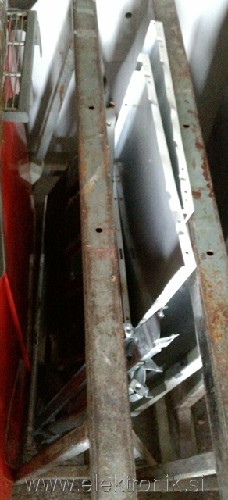

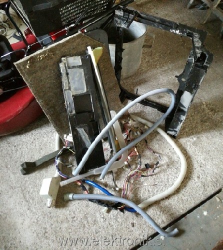

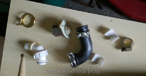

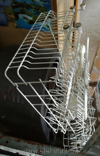

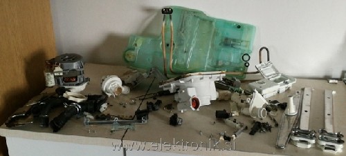

Evo spet jaz. Po vseh mukah in težavah sem nabavil drug pomivalc, tega Gorenjevega pa sem razstavil na dele in delčke (glej slike, imam še 2 sliki, in sicer notranjega ogrodja, rezervoarja in tesnilne gume), tako da če koga zanimajo naj me kontaktira.
