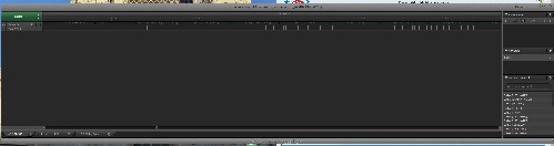

Evo na hitro ena slikca analize DS1820 senzorja, narejena z analizatorjem za 10 dolarjev (od Krokota). Naj povem, da je kar pomembno, KAM priklopiš analizator...namreč, če je priključen s slabim USB kablom ali preko kakšnega hub-a, se hitrost vzorčenja takoj drastično zmanjša. Meni se je preko HUB-a s 24M zmanjšala na vseh 500k. celo na dodatni USB3.0 kartici ni hotel iti dlje kot na 12M...
Program je saleae beta. Sicer program dodatno še izpiše vse "ujete" znake in stanja, tako da lažje iščeš med njimi. (desno).
Drugače je pa tole res zakon.. Applause

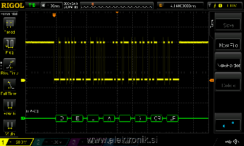

Testiram malo dekodiranje na DS1054Z.
Dela. Very Happy
(Je pa z Saleae enih 10000x bolj enostavno in uporabniku prijazno.)

@protoncek: glede hitrosti, drži, kar si napisal, na 20. strani pripetega pdf-ja je razloženo.
