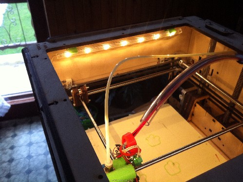

Včeraj sem pohajal po ikei in kupil ledice "ledberg". Danes sem jih vgradil z pomočjo natisnjenih nosilcev.

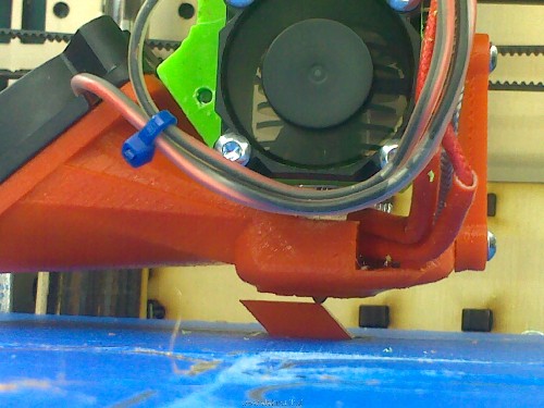

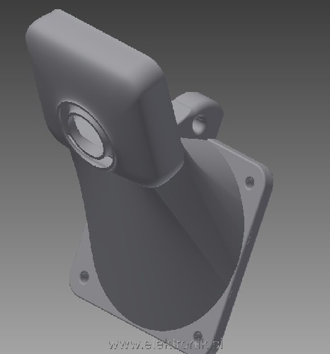

Testiram. PLA postane kar mehak okoli glave. Hlajenje zaenkrat še neenakomerno. Tu bi potreboval nek simulator.
 Velikost datoteke:  36.83 KB
 Velikost datoteke:  259.22 KB
lp, ElGrigon

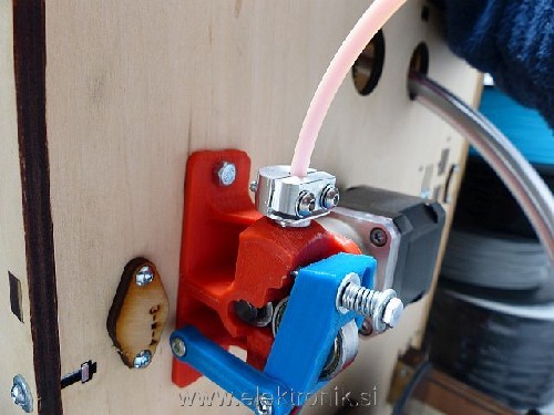

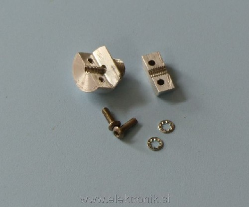

S kvaliteto natiskanih kosov sem zadovoljen. Edino pri kosih, kjer je bilo veliko reatrakcije se mi je pnevmatski konektor skupaj z teflonsko cevjo preveč gibal gor in dol. Rezultat je manj kvaliteten print. Pnevmatski konektor sem zamenjal z spodnjo varianto. Sedaj se teflonska cev ne premika več in print je tak kot mora bit. Kos je postružen iz aluminija in porezkan. Na delu kjer objemka stiska cev je vrezan navoj M5, da je cev dovolj vkleščena. Ostalo pa luknja fi 2mm.

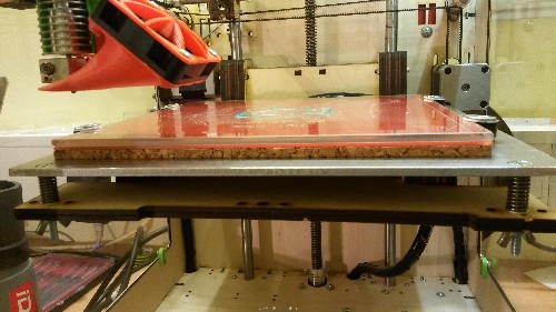

Po dveh počenih steklih sem tiskalnik nadgradil z 4mm aluminijasto mizo (zgornji del) in steklo-keramiko. Po prvem tisku sem ugotovil, da je miza pri hitrem tiskanju odpornejša na vibracije in ne opleta gor in dol - zaradi teže aluminija, ki pritiska navzdol, posledično je tisk po Z osi lepši.
Za 3mm se mi je ukrivil spodnji desni del mize, zato razmišljam, da bi tudi ta del mize zamenjal za aluminijastega. Je pa steklo-keramika čisto nekaj drugega, kakor navadno steklo, oprijem je dosti slabši tudi z UHU lepilom.

Po barvi sodeč je keramično steklo, ne borosilikatno
ssdzkrez
Pridružen-a: Sre 12 Jan 2011 15:13
Prispevkov: 401
Aktiv.: 2.28
Kraj: Hrastnik
PrispevekObjavljeno: Pet Apr 25, 2014 7:03 am    Naslov sporočila:   Odgovori s citatom
MarE69 je napisal/a:
A to imaš borsilikatno steklo? Pri mojem je oprijem povsem brez težav, z lepilom ali brez.
Keramično steklo je.
