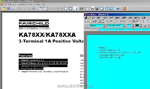

Foxit Reader (freeware) zna kopirati tekst iz pdf v druge programe za obdelavo besedil, vse od Beležke dalje. Označiš in skopiraš. Vendar se izgubi oblikovanje (font, velikost, postavitev).
Omejitev je tudi v primeru, če je bil pdf dokument narejen iz slik (skenirano besedilo npr.), to orodje ne bo delovalo. V takem primeru bi mogoče šlo s programi za OCR, vendar ne poznam nobenega, ki bi bil brezplačen in bi poznal naše znake.
Primer kopiranja besedila iz pdf dokumenta v Text Maker, s pomočjo Foxit Readerja.

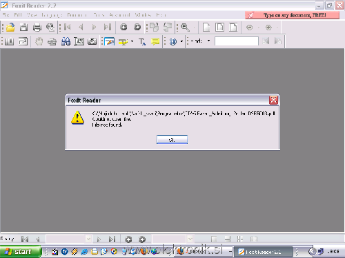

Bi izkoristil to temo in vprašal zakaj se mi pri odpiranju ene pdf datoteke izpiše tako napako kot je na priloženi priponki. Brick wall
LP Srečko

Je ime pravilno ? Ugibam, da ni (tisti u z umlautom bi znal biti razlog tezav).
Azrael
Prispevkov: 4432
Aktiv.: 22.15
Kraj: Gorje
PrispevekObjavljeno: Ned Apr 19, 2009 6:35 pm    Naslov sporočila:   Odgovori s citatom
Mogoče Foxit Reader moti vprašaj v imenu datoteke. Preimenuj datoteko in boš vedel ali je to problem.
Če imaš možnost datoteko odpri na še kakšnem drugem računalniku, lahko je datoteka tudi pokvarjena. Če na drugem PC ne bo problemov ne s tem ne z novim imenom, je nekaj narobe s tvojim računalnikom.
Ne bom pa trdil, da gre za enak problem, vendar je pri meni Foxit Reader 2.x letel dol, saj se je začel po nekaj mesecih brezhibnega delovanja odpovedovati, najprej je odpovedalo iskanje, potem se je program začel naključno sesipati. Verzija 1.3, čeprav je beta, pa vsaj pri meni deluje brez težav.
