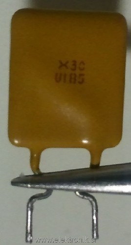

Nekaj stvari mi je še ostalo nerazvrščenih iz spomladanskega Pordenona, ustavil sem se pa pri spodnjem elementu. Kondenzator ni, saj C-meter ne pokaže nobene kapacitivnosti, pravtako očitno ni temperaturni upor, saj je upornost okoli 10 ohmov. Edini element na katerega bi še lahko pomislil je varistor. Mislim prav ali je kaj drugega?

Če si nameril upornost 10 ohmov, potem ni varistor. Lahko je PTC ali NTC. Pomeri, če se teh 10 ohmov kaj spreminja s temperaturo

Očitno je res PTK. Sicer sem že prej meril upornost, vendar se je ta ob spremembi sobne temperature na telesno, spremenila le za kakšna 2 ohma, tako da sem izključil možnost toplotno spremenljivega upora. Sem se pa sedaj malo poigral in ugotovil, da ima očitno enake (oz. podobne) karakteristike, kot temperaturni senzorji za multimetre, ki imajo funkcijo merjenja temperature.
Mi pa še vedno ni jasno kaj naj bi pomenila oznaka 402, saj ima senzor, kot sem že omenil, upornost okoli 10 ohmov pri približno 25°C.

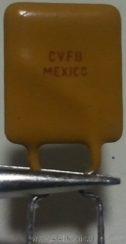

Kakšen element je pa to. Po izgledu je zelo podoben temu par postov nazaj. Na ploščici je oznaka C3, torej bi lahko bil 6800 pF 4KV kondenzator? Begajo me tisti kilovolti

Naj te ne begajo. Res je tak kot si napisal. Sicer ravno 4 kV še nisem srečal na vezjih, a 3kV so prav pogosti v kakih ruterjih in swičih.

Zakaj te begajo kilovolti? Res je keramični kondenzator za 4KV!

Preizkusi njegovo tokovno odvisnost, morda je resettable fuse.

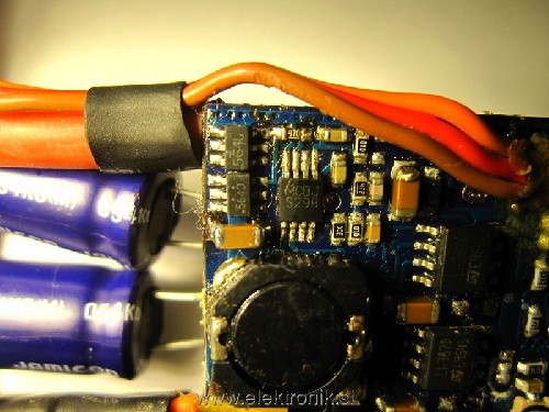

Kolega mi je v popravilo dal modelarski BK regulator. Rad bi identificiral 8 pinski smd cipek, ki opravlja funkcijo switcher regulatorja (5V/4A BEC). Oznaka na njem je MCBJ S29B? Zraven sta tudi dva FETa (predvidevam). Diagnoza je, da je na izhodu, kjer bi moralo biti 5V kar napetost celic (~12V). Ker nisem ravno ekspert za switcherje bi za zacetek potreboval datasheet cipa. Kaka ideja?

Če že ni skruilo vse logike zamenjaj oba mosfeta.

Regulator kot tak deluje, ker ima procesor (mega8) svoje napajanje preko enega linearca. Omenjeni switcher je samo za napajanje servo motorjev v modelu. FETa bi zamenjal, ce bi vedel kaj lahko dam namesto obstojecih.

Neki kar deluje na 30V ali še več odvisno na kaki voltaži bo delal.

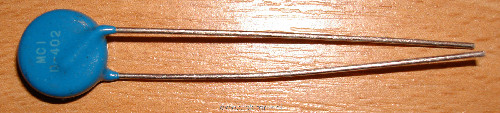

Prosim, če mi pomagate identificirati element na pripeti sliki. Če element pomerim, mi pokaže 0,03 Omega vendar mislim da je skurjen. Predvidevam da gre za varistor???

Ne verjamem, da je varistor.... če bi pa narisal vsaj kos vezja, kjer se nahaja, bi bilo lažje.
Lahko da je NTC thermistor inrush current limiter.
