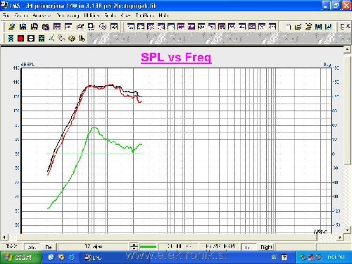

Krame za v avto vsekakor ne uporabljat. Poceni in zanič. Prilagam sliko - rdeč in črn graf so (malo boljši) PA basovci, zelen graf pa je avtomobilski bas zvočnik v original skrinji.

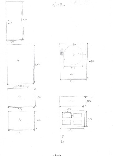

No pa sem se le spravil pa izračunal mere ohišja Mr. Green
Po nevem kateri audiofilski logiki bi naj bile notranje mere praštevila (zaradi nečesa povezanega z zlatim rezom.... Mene pa tudi nič ni stalo pa sem dal kar praštevila (cm))
Volumen znaša cca 106l (po datasheetu bi naj bilo 100l) kar je mislim da dovolj glede na to da še zvočnik zavzame svoj volumen...
Skica je v priponki
Ročno risano, ni najbolje ampak je razvidno :)

Katero so praštevila?
