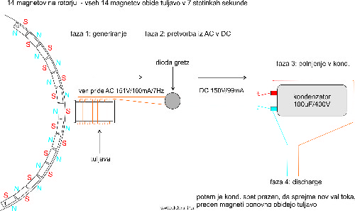

Gab2500, ali lahko daš gor shemo, kako si to povezal, potem bo lažje izluščiti bistvo in tudi kaj izračunati?

Pripenjam skico.
Kot sem že prej rekel, ta kond. (100uF/400V) shrani 150V in 65mA , vsi ki imajo večjo kapacitivnost so shranili manj (test 18 različnih), najmanjši ki sem jih testiral pa je bil 22uF/400V in je shranil 105V/60mA. Vmesnih žal ni nikjer za kupiti, tako da bi preko testov našel najboljšega. Na pamet pa predvidevam, da bi bil idealen kond. 60 ali pa 80uF/400V ali pa celo kak z večjo voltažo.

Heh. Edino kar lahko narediš s kondijem je zmanjšaš serijsko upornost samih kablov do akkuja. Skratka neuporabno.

7 Hz zato, ker je na rotorju samo 7 magnetov obrnjeno v tuljavo S in 7 magnetov polarizirano N. Vsak od njih naredi sinusno krivuljo enkrat dol enkrat pa gor. to je po eni strani 7 krivulj - zato samo 7 Hz.
Btw, design na skici (rotor... tuljave) sem malo spremenil iz realne slike, vendar faze in princip je tak kot ga opisujem. Vsega pa res ne morem pokazat Smile

Ja, pa tale 7 mi je tudi ratala s stotinkami.
70 stotink sekunde traja da magneti obidejo tuljavo.

Torej če prav razumem, se zadeva vrti z 85,71 vrtljaji na minuto? Ali pač? In pri tem proizvede cca. 15 W moči?

Ja.
ca 85 obratov/min , naredi pa 15W

Aha. In kaj bi ti želel narediti s temi 15 Wati?

Še nekaj. Če se "stroj" vrti z 85/-1, potem so magneti razporejeni lepo simetrično po obodu? Potem vse tiste tvoje faze od I do IV, postanejo kontinuiran proces. Kondenzator se ne sprazni v pričakovanju novega "vala toka", saj "val toka" traja dokler se stvar vrti. Kaj pa sedaj?

Ampak če se "stroj" vrti z 85/-1, potem frekvenca "vala toka" ni 7 Hz, ampak 10 Hz. Če mora biti točno 7 Hz, bo treba stvar kar malo zabremzat. Tako čez palec, za ene 15/-1.
