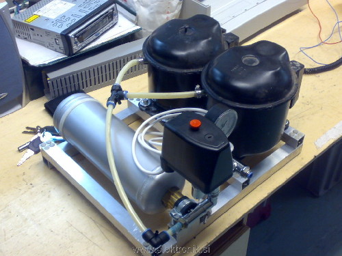

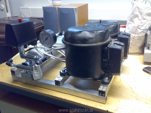

PrispevekObjavljeno: Čet Nov 17, 2011 8:24 am    Naslov sporočila:   Odgovori s citatom
Sam imam narejeno tako. Rezervar je od 2l gasilnega aparata.
 Velikost datoteke:  176.82 KB
 Pogledana:  10 krat
 Velikost datoteke:  147.28 KB
 Pogledana:  13 krat
Lep pozdrav, Primož

Vajdo je napisal/a:
Načeloma bi morala biti na tisto luknjo na sklopki s hitrim priklopom priklopljena še ena cev, ampak če deluje.
