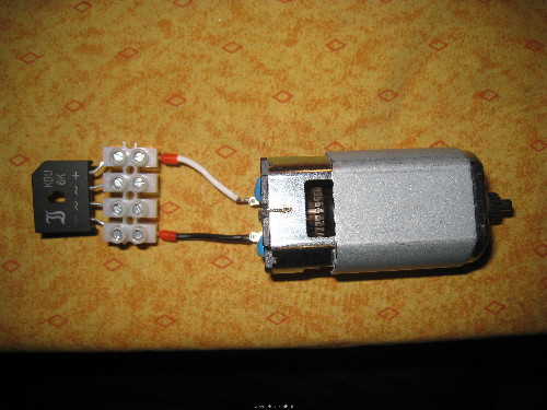

Sem priklopil na gretz in zadeva deluje Dancing
Zaenkrat ne bom popravljal regulacije, ker jo za vrtanje TIV ne potrebujem.
Hvala vsem za pomoč.
Motorček prikljopljen na gretz.
 Velikost datoteke:  1.79 MB
 Pogledana:  19 krat

Ah. motorček s trajnimi magneti
Nace
Prispevkov: 828
Aktiv.: 3.49
Kraj: Zagorje ob Savi
PrispevekObjavljeno: Sob Feb 25, 2012 2:39 pm    Naslov sporočila:   Odgovori s citatom
Pyr0Beast je napisal/a:
Po čem sklepaš? Se je kje prilepil kak kos železa na motor?
LP Nace
Slowfly
Prispevkov: 4082
Aktiv.: 17.18
In ta seveda ni univerzalen. Ta je samo DC. Univerzalni motorčki imajo navit stator.

Se mi je zdela da nima vezje diode kar brezveze.
