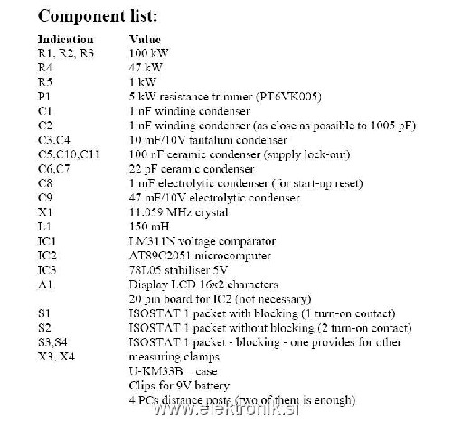

zdaj sem bom najbrž še jaz spravil delat ta merilnik.(razlog: kup slabih keramičnih kondenzatorjev reda do 1uF.
Na sliki me zanima, zakaj so upori zapisani z W namesto Ohm?
mF=uF ali mili F?
Kaj je Winding kondenzator? Kje ga dobiti?
Kristal mora biti točno 11.059mhz a(enajst tisoč ali enajst celih..?) Ali je lahko recimo samo 11.?
Tista stikala imajo 6 pin. Kako preklapljajo med pini? Imam iz enega radia zelo podobna stikala, pa me zanima kako mora preklapljat?
Kako se da dodati še osvetlitev za lcd, ker imam doma ravno z osvetlitvijo, pa hočem da je "hud" Very Happy
Kaj so pa S1-S4?
Slika je iz pdf-ja v prvem postu.
In kako je z veličinami merjenja? V pdf ne piše kakšen obseg meritev podpira.

Jule je napisal/a:
mF=uF ali mili F?
podpira.
Na nekaj vprašanj ti lahko odgovorim.
1 Nekateri pač uporabljajo W namesto Omega
2 Tu mislim, da je mili mi F
3Ja kristal mora biti točno takšne vrednosti saj so "postavke" v programu izračunane na to vrednost in pa to je standarden kristal isto kot recimo 12MHz.
LP Srečko

V hte imajo le 11.0592. Bo vredu?
je sploh kdo že naredil ta LC meter?
Še vedno ne vem kaj je winding kondenzator in kje ga dobiti 1005pF.
A so S1-S4 stikala?

Jule je napisal/a:
A so S1-S4 stikala?
Uporabiti moraš točni kristal,ker le pri tej frekvenci so točne meritve,saj je vse skupaj frekvenčno odvisno. Winding kondezator je referenčni kondezator. Kondezator mora biti čim bolj točen,saj je od njega odvisno odstopanja od merjenja. Da,S1-S4 so stikala.

kakšne so lahko potem zaradi tistega 0.2hz odstopanja?
Ja meni škriplje le zaradi kvarca in še posebno kondenzatorja... Zato nevem če se bi lotil če ne bom dobil vseh delov..

Kristal je isti, vendar se avtorju ni dalo napisati 2 na koncu. Je pa to 200Hz odstopanja, ne 0,2Hz Very Happy
Torej - 11.0592 MHz bo vredu.
