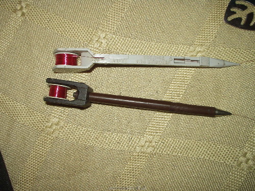

Ja, saj samo držalo ni problem, žica je tista.
Jaz uporabljam za testne ploščice wire-wrap žico, če je pa gostota pinov ICja večja pa žico 0.14mm LiY, ki sem jo kupil tam kot ti ta pripomoček.

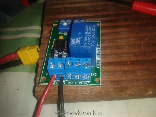

poleg sestavnih delov sem še kupil en intervalni timer za trening, ki je samo za sestavit+lotanje.
po sestavi sem ga priklopil na lipo baterijo in lepo dela vendar bi vas prosil v katere konektorje moram priklopit motorček (kasneje bo to elektromagnetni ventil) da bom lahko sprobal če dela.

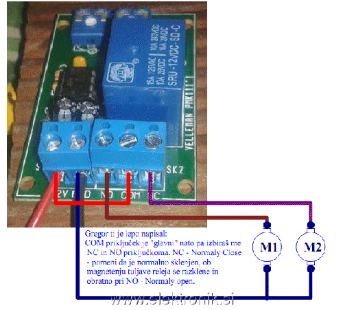

Priklopiti moreš na COM in na NC(normay closed) ali pa na NO(normaly open).

COM priključek je "glavni" nato pa izbiraš med NC in NO priključkoma. NC - Normaly Closed - pomeni da je normalno sklenjen, ob magnetenju tuljave releja se razklene in obratno pri NO - Normaly open.
Spodaj še slikica za boljše razumevanje.
