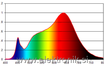

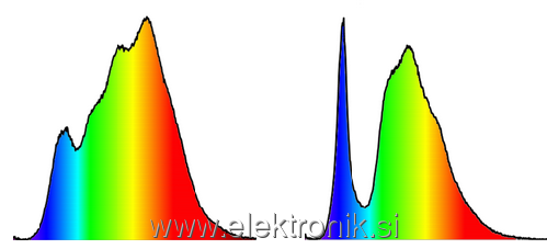

Spodaj primerjava Cree High CRI 3000K LED in Cree CW (Cool White) 6500K LED z nizkim CRI
Zgoraj za primerjavo Bridgelux Decor Array CRI 97-98

Vsaki beli LED je osnova modra LED (Royal blue) z nanosom fosforja.
