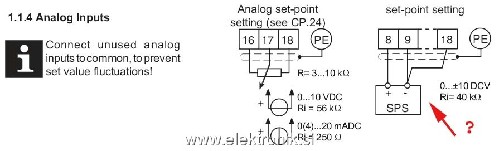

Stikalo in potenciometer sem povezal po shemi... še ni znakov življenja.
V priponki na desni je "set-point setting" .... čemu je ta del namenjen in ali mora biti kam povezan ?
Je to mogoče mišljen zunanji krmilni signal +/-10V za krmiljenje na daljavo ?

sicer se nisem poglabljal v tvoj frekvenčnik, ampak mislim da to zadnje kar si napisal je povsem točno. Je pa treba običajno na frekvenčniku nastaviti enega ali več parametrov da jih lahko krmiliš preko terminalov.

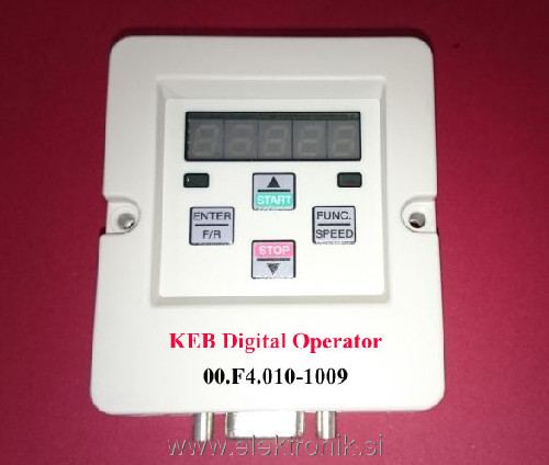

Tega se zavedam... operatorja s priponke ni bilo na frekvenčniku.... v pogonu je deloval brez njega.
Računam da je nastavljen za krmiljenje preko terminalov... če bo deloval bom operator naknadno nabavil.
Sem pa spregledal povezavo za Over Heating... gre za dve sponki z oznako "OH".
V navodilih navajajo da v kolikor je med njima visoka upornost se motor varnostno ustavi...
Nisem pa zasledil kaj točno je med ti dve sponki priključeno... ali kakšen PTC ali termo stikalo, ki spremlja temperaturo motorja ?
EDIT: lahko sponki začasno med sabo povežem z mostičkom ?

Termično zaščito lahko premostiš. Pri Danfosovih in Vaconovi frekvenčnikih ter najbrž tudi ostalih lahko zaščito izklopiš s spremebo parametra.
Obočajno frekvenčnik vozimo prek kakega industrijskega krmilnika (analogni izhod 0 -10V). Najbrž je tu mišljen "SPS".

Sem uspel pognati frekvenčnik preko terminalov.
Manjkala je povezava med sponkama "OH" ... po premostitvi rdeča LED preneha z utripanjem.
Na digitalni vhod (Control release) "ST" sem moral pripeljati napajanje (+15V) za sprostitev kontrole preko sponk.

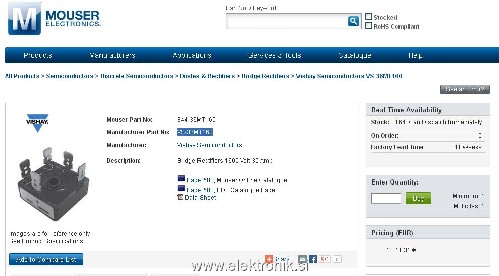

V priponki je 3f usmerniški mostiček, ki ga moram nabaviti da kompletiram napravo.
Ima katera trgovina to eksotiko na zalogi ali samo po naročilu ?

Če imaš prostor lahko to narediš tudi z dvema "enofaznima" oziroma "dvofaznima".

PrispevekObjavljeno: Tor Mar 31, 2015 8:25 am    Naslov sporočila:   Odgovori s citatom
IC elektronika jih ima v spletnem katalogu, verjetno tudi ostale trgovine.

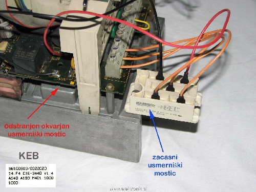

Začasno sem si pomagal z zunanjim mostičkom.
