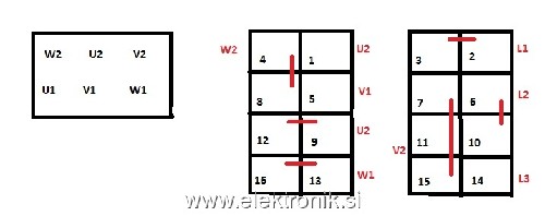

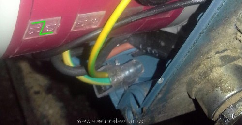

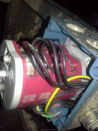

Hudiča, zdaj mi pa ni več jasno. Varovalke sso sedaj 25A, v zvezdi še vedno dela, pri preklopu v trikot vrže ven.
Vezano je po shemi, preveril dvakrat in napake nekako ne najdem. Sem prejle še enkrat razdrl in si označil kam sem vezal zadeve, dodal v priponko. Kolikor vem zaporedje faz nima veze, razen smeri vrtenja?
Opazi kdo kakšno napako pri vezavi? Navitja so na čokoladi povezana prav na sponkah, se da kako ugotoviti če ima kakšno morda narobe vezano smer? (Da bi bila 1 in 2 kontra vezani že od prej, ampak če je pri nabavi zadeva delovala je to bolj malo verjetno). Je možno, da se je motor pri prevozu kaj pretresel da bi lahko nagajalo v trikotu in v zvezdi delovalo normalno?
Sedajle gledam kako je bilo včasih vezano, začetki in konci navitij so bili vezani kontra, ima to kakšen vpliv? (po tem bi morda lahko sklepal, da je vezano kontra na sponki), ampak če logično pomislim se s tem spremeni kvečjemu smer vrtenja, ali?
Kakršna koli ideja dobrodošla.

psevdonim Član
Pridružen-a: Čet 21 Sep 2006 21:42 Prispevkov: 3406 Aktiv.: 14.93 Kraj: slo
Objavljeno: Ned Dec 29, 2013 5:16 pm Naslov sporočila: |
Citiram: |
ker se pri varovalkah malo zaiskri |
pri varovalkah se nima kaj iskrit, razen če so slabo zategnjene.
Preizkusi motor sam, brez bremena. Odstrani jermene.
Pomeri z ohm-metrom, če so navitja v motorju tako kot na sliki in če so kontakti stikala vredu ali skurjeni.
