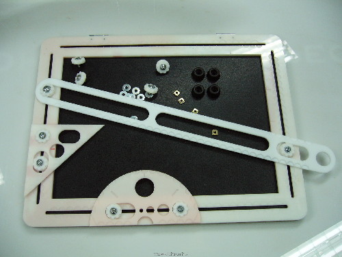

Mogoče bo to le prototip in bi izdelal še en tak pripomoček iz kakšnega drugega materiala. Izdelek je sedaj v naslednjem stanju:
-spodnji del je iz vezane plošče 7mm in je obojestransko črna (vodoodporna)
-okvir je iz dveh plošč "plexi", zgornja, z rasterjem za tipanje, 3,2mm
spodnja, z utorom za kvadratne matice M4, 1,8 mm. Lepljeni sta z obojestranskim lepilnim trakom. Debelina sestavljenega okvira je cca. 5,2mm.
-pravokotni trikotnik - pomoč za risanje "plexi" 3,2
-kotomer - pomoč za risanje "plexi" 3,2
Manjka še:
-podlaga za risanje, guma ali pena debeline 5 - 5,5 dimenzij 297x210
-tečaj (pant) 2kosa, zaprt debeline max. 3 (zaradi poglobitve)
-ravnilo (tega bom še izrezal iz "plexi" 3,2)
-šestilo, s tem se nisem še nič ukvarjal, in je iz slik potrebno razbrat dimenzije in narisat načrt. Tiskal bi Bizgec65, saj se je javil že nejc b-ju in meni. Potrebuje pomoč pri modeliranju.
Predlogi dobrodošli.

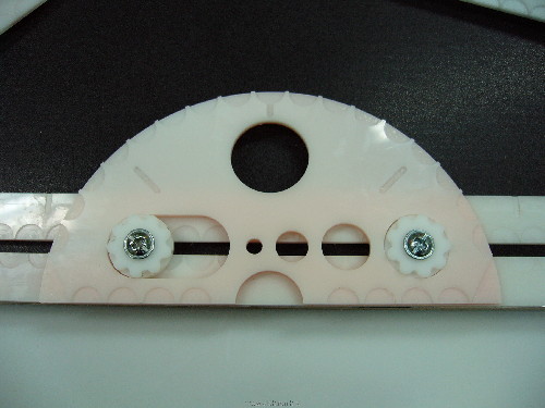

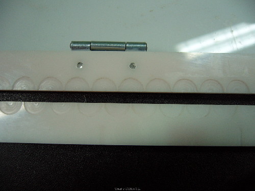

Pante sem poglobil v spodnjo ploščo. Polkrog - kotomer, polkrog r=10, je izrezan čez vse plasti. Center krogov 5, 10, 15, 20 je odmaknjen od roba 17.5 in ne 20.
No, te napake sem sam naredil in zato sem izdelal še en kotomer.

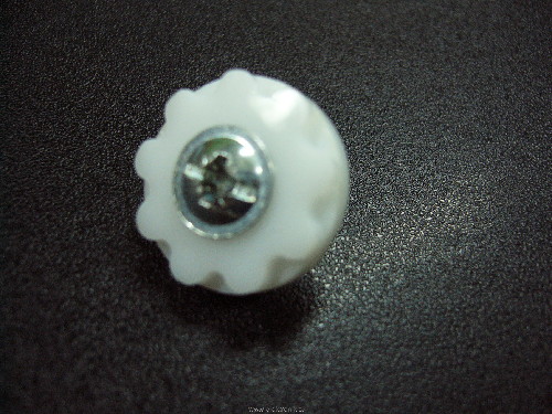

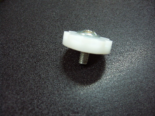

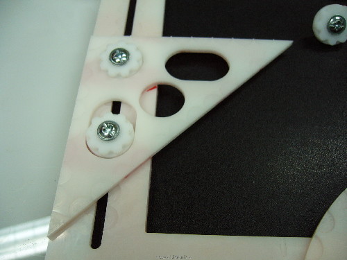

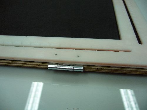

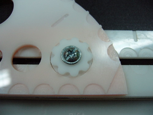

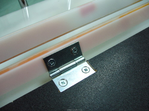

Še nekaj slik na katerih se vidijo detajli.
Seveda bi se marsikaj dalo izdelat drugače in z boljšim izkoristkom materiala tako kot je igo predlagal.
Nejc_b, jutri dam na pošto. Dancing
Ima kdo podatke o merah za šestilo? Se najde kaj na spletu, da se lahko vidi dimenzije?

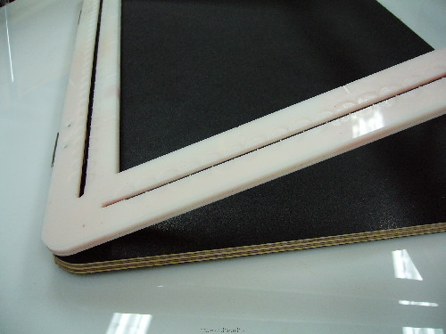

Še nekaj detajlov.
