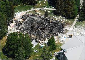

Plin ni nevaren samo v avtu, ampak tudi v hiši, kot je razvidno na priloženi sliki.
Jur
