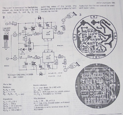

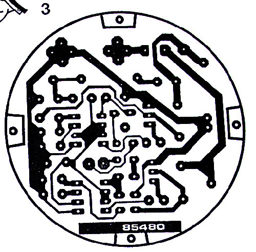

Hvala Silvo
Če komu rabi sem najdel še eno zanimivo vezje za regulacijo s postopnim vklopom v starem Elektorju. Drugače bodo morali pa na žalost vsi moji podvigi počakati do konca sptembra zaradi izpitov Sad
 Velikost datoteke:  286.7 KB
 Velikost datoteke:  262.55 KB
 Velikost datoteke:  173.78 KB
