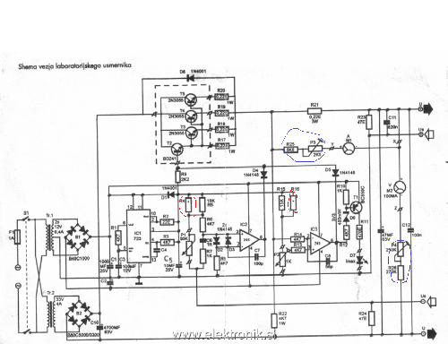

Za enkrat sem se odločil, da bom izdelal usmernik po tej shemi. Imam pa par vprašanj, shemo sem dobil tukaj na forumu,za dva upora ne poznam vrednosti (obkrožena z rdečo barvo), ker ni so zapisane (sta morda enake, kot upor zraven vzporedno vezan?).Drugo vprašanje, pa je glede potenciometra in upora zaporedno vezana za ampermetrom in voltmetrom (obkrožena z modro barvo).Sta ta dva upora in potenciometra vezana le za pravilno delovanje in kalibracijo voltmetra oziroma ampermetra, ali brez njih celotno vezje ne bi delovalo, ker mislim uporabit drugi način za prikaz toka ter napetosti, zato bi para upora in potenciometra pri voltmetru in ampermetru odstranil, seveda, če sta namenjena le voltmetru in ampermetru in ne vplivata na delovanje usmerniškega vezja.

Laughing Ej stari, s tole shemo boš zabredu k nč. Če te bo fox vrtel okloli IC3 boš prišel do računanja super pozicije, pol pa ....
R4 in R16 sta za fino nastavitev. Zanju pustiš na ploščici prostor, če bosta potrebna.
Ostali, ki jih omenjaš pa so samo za umerjanje V in A metra.
Namesto 723, ki je tukaj samo za referenčno napetost, daj raje tl431.
Toliko čudnih zgodb se vrti okoli 723jke.

Danes sem bil pri mentorju, profesorju, pa mi je dejal, da je v vezju, ki sem ga objavil zgoraj nekaj napak, saj je to vezje izdelal že en dijak pri tem mentorju nekaj let nazaj in je imel nekaj problemov z vezjem.Nato so te napake rešili, zdaj pa mi noče povedati katere napake so te(da se malo "pomatram"kje bi bila napaka).Ena od napak, ki mi jo je zaupal naj bi bila narobe povezan eden od gretzov, pa sem malo gledal, pa ne dobim nobene napake.Bi morda kdo od vas zasledil, če je kje v vezju napaka ?

Na hitro gledano ni videti napak. Če je porabnik pravilno priključen.
Morda nerodno označena masa. Delilnikov pa nisem računal.
Bo pa težava okoli IC2. Ta meri napetost po načelu superpozicije in glede na vezavo s kar velikim offsetom!
F kompenzacija je pa čudna. Pa umerjanje bo prava mora d'oh!
Je pa načelo delovanja enako kot pri tistem iz ELVja, ki ga je podal Japek.

začetnik12 je napisal/a:
Tole kar si zgoraj objavil je shema vezja. In na njej ni videti nekih "napak". Tiskanine pa verjetno še nisi narisal ... tam bo večja možnost, da se kaj ne bo ujemalo z objavljeno shemo Think
R17 je 10E/1W in ne 0,22E/1W, vsaj glede na Elektorjevo shemo. Če imaš tudi že tiskanino pa ne moremo prerokovati, če je prava glede na načrt, saj je ne vidimo.

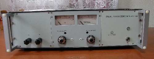

PrispevekObjavljeno: Tor Jan 22, 2019 11:47 pm    Naslov sporočila:   Odgovori s citatom
Z močno voljo se lahko skopira, prouči in prilagodi shema z industrijsko izdelanega usmernika.
Zanesljivi preklop med napetostno in tokovno regulacijo.
lp.
