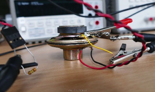

Tudi jaz tako mislim.
 Velikost datoteke:  157.66 KB
 Pogledana:  19 krat

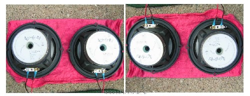

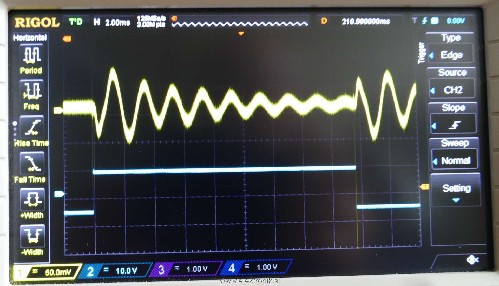

Moj poizkus:
Z generatorjem kvadratnih impulzov (lahko je tudi nekaj s NE555 čipom) sem vzbujal zvočnik ki je imel označen +. Masa generatorja je šla na - zvočnika.
Drugi zvočnik (recimo neznani zvočnik) je "gledal" v tega vzbujanega.
Na njemu sem imel priključen osciloskop. Sonda na + tega drugega zvočnika, masa sonde na -.
Ko je šla vzbujevalna napetost vzbujanega zvočnika v +, je šla membrana tega zvočnika ven. Membrana testiranega (poslušajočega) zvočnika se je zaradi zračnega pritiska pomaknila v notranjost tega zvočnika. Na temu zvočniku se je inducirala negativna napetost.
To se lepo vidi na fotografiji. Duty cikel impulzov sem imel 20%, frekvenca pa okoli 15Hz. Amplituda nekaj nad 1V.
Te inducirane napetosti se opazujejo neposredno po spremembi vzbujevalne napetosti.
Lp, Jože.

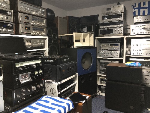

nekaj mojih vintage aparatur
 Velikost datoteke:  2.19 MB
 Pogledana:  19 krat

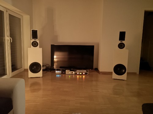

Se moj sistem
 Velikost datoteke:  957.85 KB
 Pogledana:  20 krat

@ro-bi. Zakaj je med basi in srednjetonco taka razdalja, ali lahko spodnji del obrneš?
