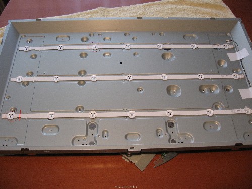

NE. V prvi vrsti tretja z leve ne dela. V tretji vrsti leva zadnja ne dela. To sem odcviknil (glej sliko) povezal zgornjo in spodnjo stran, ampak sedaj več niti ostale ne utripajo. Sem tu kaj kiksnil, ne vem?
Zgornja vrsta tretja iz leve, ki ne "utripa" sem iz gornje strani zbrusil tisto zaščito in prevaja čez ledico oz. žarnico. Potem to ni potrebno brikat...

Še moje izkušnje. Mislim , da se ne splača flikati z novimi posameznimi diodami- ker čez nekaj časa bo pa kaka druga odmrla. Jaz sem že pri nekaj tv-jh zamenjal komplet trakove, da je potem nekaj časa mir ( ko je enkrat že odprto). Če sem prav videl na Aliexpresu dobiš za tvoj primer vse tri trakove za cca 11$. Če se ti pa da igrati z menjavo diod pa lahko dobiš zastonj pri meni en kup trakov od različnih TV-jev na kateri je fuč samo kaka posamezna dioda.

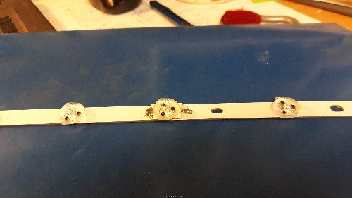

Za domačo uporabo lahko zadevo rešiš tudi tako (glej sliko). Odstranil sem zanič diodo na traku in preko tega prispajkal diodo z lečo in delom tiskanine vred iz recikliranega dela traku . Zadeva je delovala še par let - ampak tako popravilo je res le za domačo uporabo in ne za resen servis.
LP Brane

Led bar komplete lahko kupiš tudi v Sloveniji. Poglej na Aswo Maribor. Aswo kodi za tvoj tv sta M992623 in Q859634. Sta enakovredni, pač od različnih dobaviteljev. Če boš kupoval drugje pazi, da boš naročil taprave. V ta model televizorja so vgrajevali različne panele, zaradi tega obstajajo različni led bari. Eni imajo dve letvici po 7 ledic in eno z osmimi, v tvojem aparatu pa morajo imeti vse tri letvice 7 ledic (seveda če si prilepil fotke svojega televizorja).
l.p. Dušan

@magma, hvala tudi tebi za info. Ja, slike so iz mojega TV-ja. 3x po 7.
