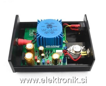

stane
Prispevkov: 1281
Aktiv.: 5.78
Kraj: Rače
PrispevekObjavljeno: Tor Jan 10, 2023 5:12 pm    Naslov sporočila:   Odgovori s citatom
Na tej sliki je linearni napajalnik.
Glavne komponente: trafo, diodni mostič, tranzistor..... Mr. Green
 Velikost datoteke:  23.13 KB
prislan
Pridružen-a: Pet 05 Nov 2010 22:23
Prispevkov: 71
Aktiv.: 0.40
PrispevekObjavljeno: Tor Jan 10, 2023 5:22 pm    Naslov sporočila:   Odgovori s citatom
Hvala za sliko. In kje se pri nas dobi kaj takšnega? Vse kar mi googl prikaže je Aliexpress
