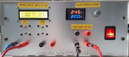

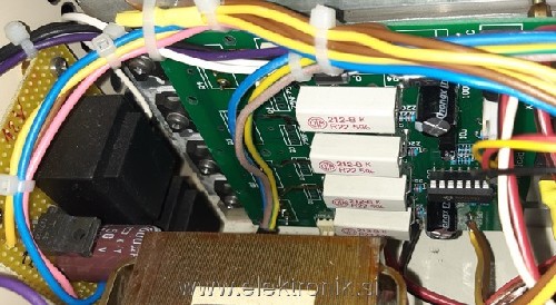

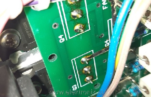

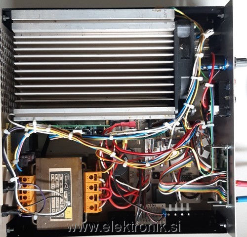

Jaz sem v bremenu uporabil 4x IRFP150N. Testiral sem na 30V in 12A toka, pustil kar nekaj časa, tako da je regulacija obratov ventilatorja gnala ventilator na polno. Pri tej verziji je napajanje elektronske regulacije lahko ločeno (12V) od bremenskega dela. Tako je maximalna obremenitev lahko odvisna od uporabljenih močnostnih elementov. Gre pa seveda v tem primeru za linearen režim, torej segrevanje.
Pozabil napisati, če se prav spomnim je šlo za KIT komplet in tisti priloženi tranzistorji so že takoj v začetku testiranja spustili dušo (dim Very Happy ).
 Velikost datoteke:  47.09 KB
 Pogledana:  13 krat
 Velikost datoteke:  92.27 KB
 Velikost datoteke:  91.33 KB
 Velikost datoteke:  132.16 KB
 Velikost datoteke:  77.74 KB
73 de S55WT, Janko

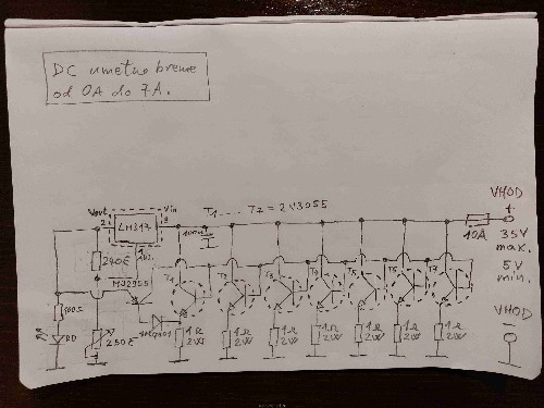

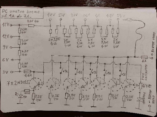

Jaz sem pa prišel na idejo Idea da bi se lahko, z izdelavo takšnega elektronskega bremena, znebil starih, še nerabljenih, tranzistorjev 2N3055, ki se mi že leta, ali mislim da približno dve desetletji, valjajo nekje po škatlicah, in bi se jih tako končno znebil.
Prvo sem prišel na idejo, in narisal načrt (verzija 1) tranzistorskega tokovnega ogledala, oziroma več ogledal ki bi jih vklapljal s stikali in bi tako povečeval tok, en tranzistor bi bil pa stalno vključen kateremu bi tok spreminjal na bazi s potenciometrom za fino tokovno regulacijo. Napetostni razpon delovanja vezja je od 3V do 55V.
Na koncu sem ugotovil da je preveč komplicirano. Preveč močnostnih uporov, stikal, puše za različne napetosti in še vtikač na žici ki ne izgleda ravno elegantno.
Malo sem razmišljal kako bi vezje bolj poenostavil, in nastal je načrt (verzija 2) z regulatorjem LM317. Tukaj je veliko manj uporov, brez stikal, brez puš in brez visečega vtikača na žici.
Slabša stran pa je, da ima manjši napetostni razpon zaradi LM317 napetostnih omejitev, največja napetost vezja je 35V (če je sila tudi 40V Pray ), najmanjša pa nekje 5V.
Lahko se dodajo še indikatorji toka in napetosti ki jih v načrtu nisem risal.

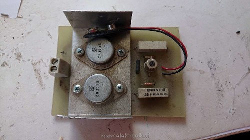

BD 140, 2x 2N3055, nekaj uporov pa je.
Ni ravno fancy, ni ravno za velike tokove, ampak za testiranje mi zluži še veliko let

Popravil sem načrt verzije 1, in zamenjal sliko z verzijo 1.1. Stikala za vklapljanje tranzistorjev za povečevanje toka po stopnjah za 1A morajo biti na bazah tranzistorjev in ne na kolektorjih.
Sem že večkrat ugotovil da ko narišeš načrt ga moraš prespati in ga drugi dan še enkrat pregledati, ker običajno potem najdeš še kakšno napako. Smile
