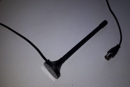

Imam palično anteno (mini sobno anteno podstavek je magneten) in povsem dobro lovi ni nobene potrebe po zunanji anteni. oddajnik je nekje 5 do 8 km oddaljen. (Prilagam sliko, kabla je cca 1m.)
Če je pri tebi kolikor toliko dober signal ne rabiš zunanje antene, jaz bi najprej sprobal kakšno sobno anteno, mogoče ti jo lahko kdo posodi in boš videl kako je s sprejemom in se boš lažje odločil.
ps. ali pa tako kot je že napisal "Jan" vtakni 1 m žice v antenski priključek in poizkusi.

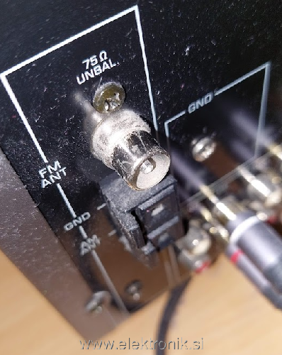

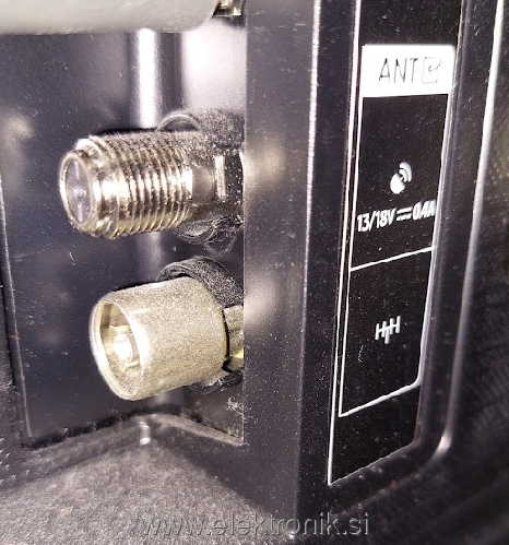

Zgornja slika kaže priključek na ojačevalcu (tudi radijski sprejemnik) obeh zvočnikov, spodnja pa priključka na TV. Kaj je zdaj najbolje skablirati?

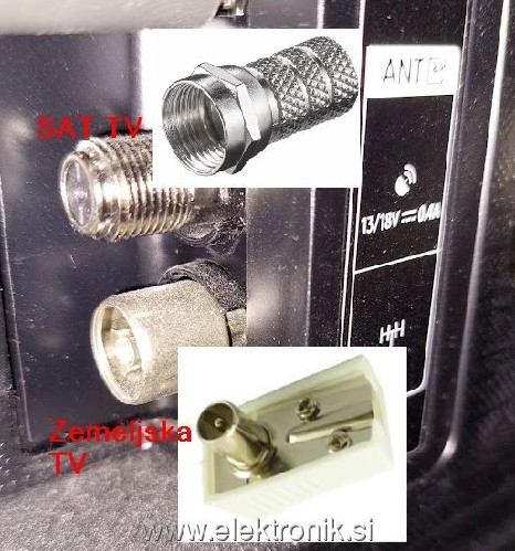

@grega09, na spodnji sliki je zgornji konektor za SAT TV.
Spodnji pa za prizemno TV. V tega za začetek daj eno 2 metra kabla( v sredino konektorja) in naredi scan prizemnih TV kanalov, da dobiš nek občutek, kaj dobiš iz tistega 8 Km oddaljenega oddajnika. To so ti že svetovali tudi drugi.

Pa še eno opažanje. V radiu imam trenutno za anteno tanko žico, ki ima priključek - original od radia. Sem poizkusil to prestaviti na TV, pa konektor ne paše na priključek, čeprav vse skupaj izgleda ali naj bi bilo enako. Zakaj je pa to tako?

Mr. Green Aha, ok razumem. Samo oba priključka (TV in radio) imata na sredini tistega pina luknjo, mogoče se na sliki ne vidi, samo premer ne gre skupaj. Konektor, ki je original zraven radia na žici antene ima čisto tanek pin...

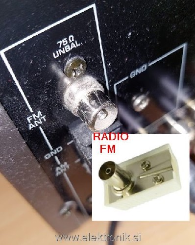

Za FM radio je antenski konektor na aparatu moški, Na TV aparatu pa ravno obraten - ženski.
Nekako takole bi morali konektorji ustrezati.
