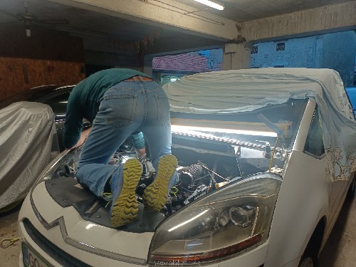

robert je napisal/a:
No - včeraj še enkrat podrta črpalka dol in sem ugotovil, da je počila odmična gred takoj za zadnjim ležajem Twisted Evil
Človeka mine vsa volja Rolling Eyes
Nova odmična je prišla in počasi sestavljam motor, ker sem razdiral kar v avtu
Važen je edino pravi pristop, če imaš "three inches of space" Whistle

sebaveh
Prispevkov: 1670
Aktiv.: 7.88
Kraj: Slovenska Bistrica
PrispevekObjavljeno: Sre Okt 02, 2024 7:00 am    Naslov sporočila:   Odgovori s citatom
Zaradi počene gredi ni poškodovalo nič ostalega? Ker ta del z visokotlačnimi bati je obdelan do mikrona natančno in že vsak ris na površini ti lahko naredi totalko. Think
1dva3
Prispevkov: 542
Aktiv.: 50.23
PrispevekObjavljeno: Sre Okt 02, 2024 5:26 pm    Naslov sporočila:   Odgovori s citatom
Sam bi menjal celo pumpo. Gredi lomi ob preobremenitvi. Ali je to zaradi fuč ležajev v pumpi ali pa zaradi pritiska, ki ni imel kam za iti, se nebi hecal.

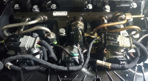

PrispevekObjavljeno: Ned Okt 06, 2024 2:36 pm    Naslov sporočila:   Odgovori s citatom
frenki je napisal/a:
Še vedno pa ostaja vprašanje, v kakšnem stanju so injektorji?
Kaže, da ne bo potrebno kaj dosti ugibati. Think Danes sem snel pokrov, pa vidim tole.
 Velikost datoteke:  202.94 KB
 Pogledana:  50 krat
1dva3
Prispevkov: 542
Aktiv.: 50.23
PrispevekObjavljeno: Ned Okt 06, 2024 2:46 pm    Naslov sporočila:   Odgovori s citatom
Pritegni cevi in senzor.
Prispevkov: 6732
Aktiv.: 28.42
PrispevekObjavljeno: Tor Okt 08, 2024 6:05 pm    Naslov sporočila:   Odgovori s citatom
1dva3 je napisal/a:
Mislim, da so dovolj pritegnjene. Imam občutek, da bo nekaj okrog bakrenega tesnila injektorja. Think
