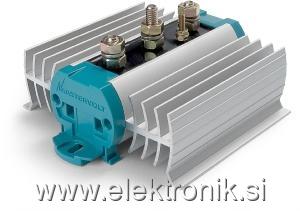

Na priloženi sliki je tovarniško narejena naprava za istočasno polnjenje večih akumulatorjev (battery isolator). Naprave so take za polnjenja 2, 3 ali več akumulatorjev. Za tokove od 50 do 250 in več amperov. Dobra lastnost je to, da imajo diode zelo majhen padec napetosti.

Cejko
Pridružen-a: Sre 18 Apr 2007 19:03
Prispevkov: 16
Aktiv.: 0.07
Kraj: Radovljica
PrispevekObjavljeno: Pon Maj 07, 2007 5:59 pm    Naslov sporočila:   Odgovori s citatom
jur: ali mi lahko mal opišeš to napravico? Zanima me pa tudi, kje se jo da dobiti, bi prosil kakšen link, ker na google.com ne najdem nič.

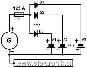

Na googlu se najde kot: battery isolator. Omogoča polnjenje večih akumulatorjev z enega alternatorja. Pri tem so akumulatorji med seboj ločeni. Če se eden zaradi vključenega bremena izprazni, ostali ostanejo polni. Naprava vsebuje za vsak akumulator po eno diodo, ki so zvezane z anodo skupaj (ta priključek gre na alternator), katode gredo vsaka na svoj akumulator. Dioda mora imeti čim manjši padec. Hladilnik je tudi pomemben. Pa nosilec in izolacija, da ne pride do stika z maso.
Napravo prodajajo predvsem navtične trgovine (verjetno imajo tudi naše Ljubljanske). V ladjah se tipično uporablja več akumulatorjev. Človek pride v skušnjavo, da bi naredil napravo sam. Meni ni uspelo. Lepo je delovala šele kupljena naprava. Največji 12 V alternator od Iskre, pa 4 akumulatorji, skupaj 755 Ah. Dva akumulatorja sta dajala v času svoje obremenitve okoli 250 amperov vsak. V tem trenutku je tudi iz alternatorja potegnilo velik tok. In močnostne diode iz IC in HTE so se uparile.
Na na hitro narisani priloženi sliki je razložen princip delovanja.

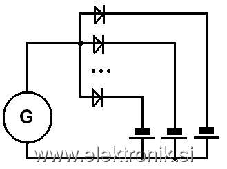

Jur, na tvoji sliki so akumulatorji narobe obrnjeni... Plus mora biti zgoraj. In alternatorju dodaj polariteto Wink
Samo opomba...

Slika popravljena.
