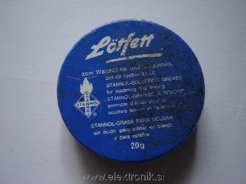

Ker vidim da ste se mojemu postu nasmejali, tukaj je slika masti za spajkanje....
Slowfly eni pač nimamo toliko denarja da bi kupovali malo boljše spajkalne postaje in podobno, pa tudi ni treba potem na takšen ciničen človeka zatret. Sem pa tako že veliko vezij naredil sploh SMD in delujejo BP.

Zgornje sporočilo sem premaknil v ustrezni forum, kjer je bil govor o cin pasti.
Še enkrat - razne cin paste ne sodijo v delavnico elektronika. Vsi ti zvarki vsebujejo kisline, ki sicer olajšajo spajkanje, a kvarno vplivajo na samo tiskanino, sploh če se uporablja za spajkanje SMD elementov. Le ta zaide pod element, kjer počasi "gricka" tiskanino.
Za spajkanje oz. razspajkanje SMD elementov ne rabiš drage opreme. Lepo gre že s klasičnim spajkalnikom. Kako je recino na zadnjem pikniku demostriral Darko. ***klik***
