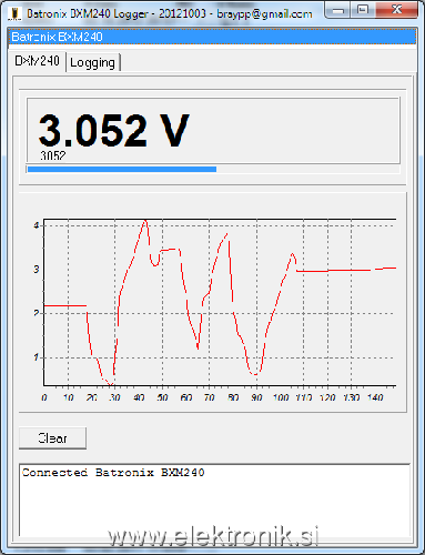

protoncek je napisal/a:
Se je kdo že igral s softverom? ....
Meni sicer deluje tista verzija z neta. Lepo vpisuje v tabelo in tudi graf riše čeprav je malo čuden. Skala je samo od -30 do 30. Export v excel pa vrže ven neko napako. Help v programu ne pove nič pametnega. Še moj terminal ima boljši help. Wink
Očitno bo treba spisat nekaj svojega.
Multimeter se drugače v sistemu pojavi kot HID device (Victor multimeter, kar potrjuje domnevo, da je to OEM verzija Victor 86C) kar je dobro, ker ne potrebuje driverjev. Še boljše bi bilo, če bi bil klasični virtual com in bi enostavno bruhal ven nek CSV. Protokol je pa verjetno precej neumen in daje stanje posameznih segmentov LCDja.
EDIT: sem na hitro malo poškilil kaj pošilja Wink
Pošilja 14 byte-ov
v 7. byte-u je očitno zadnja cifra
nekaj primerov, če se komu da dekodirat Wink
Koda:
izpis na LCD      1  2  3  4  5  6  7  8  9  10 11 12 13 14
01.10 V DC    -   F2 43 64 F1 EE C4 81 72 6A EF 77 C8 69 11
01.11 V DC    -   F2 43 64 F1 EE C4 01 72 6A EF 77 C8 69 11
01.12 V DC    -   F2 43 64 F1 EE C4 C1 72 6A EF 77 C8 69 11
01.32 V DC    -   F2 43 64 F1 EE C4 C1 72 6A 2F 77 C8 69 11
02.10 V DC    -   F2 43 64 B1 AE C4 81 72 6A EF 77 C8 69 11

MarE69 je napisal/a:
Če je zadnjih 8 bajtov floating point pride vrednost:
01726AEF77C86911 -> 1.1511
1169C877EF6A7201 -> 1.611
1169C877EF6A7281 -> 1.61144
81726AEF77C86911 -> 1.1511
Upam, da nisem preveč "sfalil".
Žal ni floating point. In tudi ni tisto kar sem mislil. Napajalnik in malo reverse engineering-a in sem razvozljal to kodiranje. Očitno to kodiranje poteka v "USB kablu", ker protokol samega chipseta je drugačen. Ne razumem čisto v čem je smisel tega, ker original software ni ravno nek biser, da bi ga kopirali drugi proizvajalci, ki delajo multimetre z istim čipom. Wink
Takole recimo je zakodiran četrti digit:
Koda:
  case buffer[6] of
    $81: digit[4]:=0;
    $01: digit[4]:=1;
    $C1: digit[4]:=2;
    $41: digit[4]:=3;
    $A1: digit[4]:=4;
    $21: digit[4]:=5;
    $E1: digit[4]:=6;
    $61: digit[4]:=7;
    $91: digit[4]:=8;
    $11: digit[4]:=9;
  end;
Pripel sem exe, če bi rad kdo probal. Osnova deluje.
 Velikost datoteke:  29.45 KB
 Pogledana:  16 krat
BXM240.exe.pdf
 Ime datoteke:  BXM240.exe.pdf
 Velikost datoteke:  273.5 KB
 Downloadano:  25 krat
I didn't know it was impossible when I did it!

PrispevekObjavljeno: Čet Okt 04, 2012 9:30 am    Naslov sporočila:   Odgovori s citatom
če je samo to, je to normalno, saj vleče motnje, vhodna upornost pa je ranga veliko megaohmov. dokler pri sklenjenih sponkah pokaže nulo, je po moje OK.
Bom zvečer preveril. (ter preizkusil bray-ev program, izgleda pa odlično)
EDIT: Bray --> rabim kakšno knjižnico (framework....) ali nastavit? Ker program kot tak steče, a zadeva ne deluje. Spodaj mi cca 10x izpiše "connected Batronix BXM240" pa če je priključen ali ne, to je pa vse, dočim se vrednosti ne prenašajo.
Ne, ne potrebuješ nič drugega. Samo zaženeš program in klikneš čisto zgoraj, kjer piše Batronix BXM240. Pa seveda moraš vklopiti RS232 na merilniku, da zažne pošiljat...dolgi pritisk na rumeno tipko.

PrispevekObjavljeno: Pet Okt 05, 2012 7:23 am    Naslov sporočila:   Odgovori s citatom
... tudi meni se program najprej ni hotel povezalti! Potem, ko sem naložil "originalni" program z Batronix strani, pa se mi je povezal tudi Bray-ev program.
