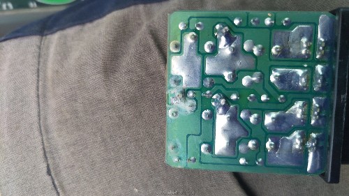

Ni eksotike, samo to je spodaj. Sem pa iz okolice Pivke.

Najbrž kateri od relejev ne da kontakta. Tuljavico enega po enega je potrebno priklopiti na napajalnik in izmeriti ali kontakt da stik. Še prej se lahko z ohmmetrom izmeri vsako tuljavico. Morda je katera prekinjena, čeprav manj verjetno.
sebaveh
Prispevkov: 1670
Aktiv.: 7.88
Kraj: Slovenska Bistrica
PrispevekObjavljeno: Pon Avg 02, 2021 8:39 am    Naslov sporočila:   Odgovori s citatom
Fino. Kot naslednje ti bomo svetovali, da naloži slike direktno na forum, ker te razne tretjerazredne strani niso zanesljive in izbrišejo slike po nekem času...
Že iz slike vidim nekaj razpokanih lotov - to se da zelo enostavno in hitro rešiti s spajkanjem in svežim cinom čez te pine. Mogoče ga boš rešil že s tem, če pa ne, pa se v naslednji fazi zamenjajo še releji.

bostjang je napisal/a:
Glede na to da so vzporedno vezane diode, pazi kako priključiš releje na napajalnik! Plus od napajalnika na katodo diode (pin ki je bližje srebrnemu obročku).

Slike sem poskusil naložiti na forum, vendar, ja zaradi velikosti ni šlo, jih bom naslednjič obrezal ali kako drugače zmanjšal.
Raje kot se sam učim, bi želel da mi kdo z izkušnjami to popravi. Lahko v zs če je kdo pripravljen to storiti.
Če imaš spajkalnik, upoštevaj sebaveh-ov napotek. Opravilo je primerno tudi za začetnika.

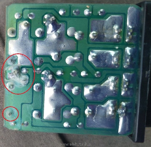

Poglej tole kar sem ti označil.
En mi izgleda kot oksidacija, drugi pa kod ta je počen lot.

Skoraj vsi loti so zreli za "poživitveni odmerek".
In to po možnosti s spajko, ki ni brez svinca.
