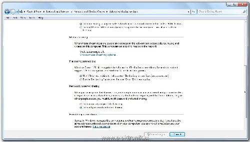

Share options določiš v: "Share with" (direktorij klik desna tipka)
Ali pa z wizardom "Computer" (klik desna tipka) "Add a network location"
Če nočeš gesla nastaviš v:

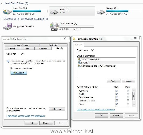

Imam sledečo težavo. Po neuspešni inštalaciji SQL server 2008 R2 nimam več dostopa do particije, na katero sem SQL server inštaliral. Ko hočem dostopat do podatkov na tej particiji preko Windows Explorerja dobim sporočilo:
Location is not available
D:\ is not accessible.
Access is denied.
Problem je, ker je to 200G particija, na kateri imam inštalirano bolj ali manj vso programje. Po drugi strani pa lahko v Control Panel odstranim programe, ki so nameščeni na tej particiji. Torej W delno lahko dostopa do teh podatkov, delno pa ne.
Ima kdo kakšno idejo, kako ta problem rešit, da mi ne bo treba particije na novo formatirat in cca 90G podatkov na novo nameščat?
OS je W7 Ultimate x64 z vsemi posodobitvami.
Pravkar sem utovil še to. Na isti particiji imam nameščene tudi igre, med katerimi je World Of Warcraft. Ta igra se normalno zažene, za razliko od vseh ostalih iger in programov.

Desni klik na pogon -> lasnosti -> varnost
Mogoče je tam kaj narobe z pravicami.

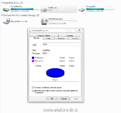

Hja, ko kliknem na lastnosti, mi kaže, kot da je particija prazna (0 bytes), neformatirana. Če hočem spreminjat pravice, zahteva od mene pravice administratorja za dostop, potem pa kaže, da je vse vredu.
Je mogoče problem v sistemskih registrih?

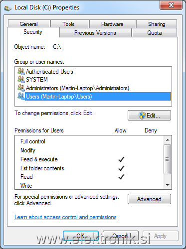

Za primerjavo prilagam sliko mojih pravic (default) od C diska.
Opazil sem, da imam skupino "users", ki pa je vi nimate.
Žal ne vem kako pomagat Think
