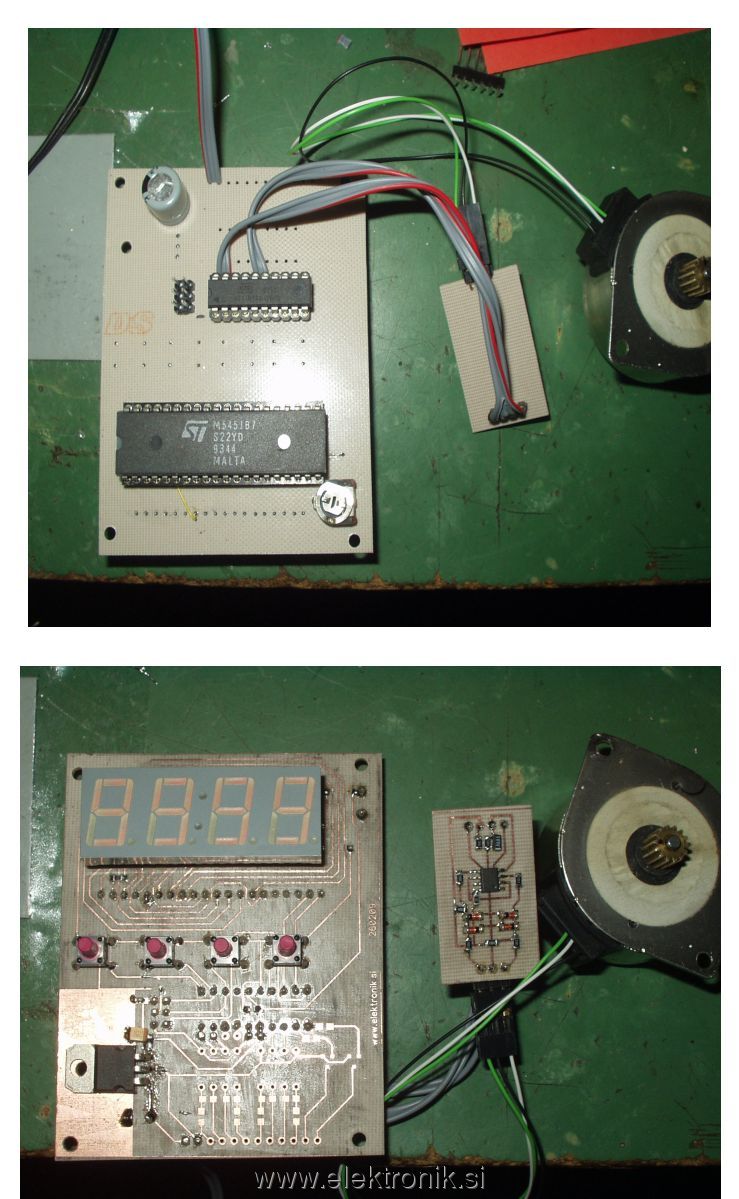

Aktiv.: 61.95
PrispevekObjavljeno: Sre Mar 18, 2009 12:41 pm    Naslov sporočila:   Odgovori s citatom
a bi to bilo možno izvesti, glede na to da bi imel na razpolago napetost 5V?
Seveda, tisto vezje zgoraj na fotografiji je napajano s 5 -tih voltov. Na vezju sem sicer uporabil Atmela a to ne igra nobene vloge. Enako bi bilo izvedljivo s PIC-em.
Vezje je še v fazi testiranja. Ko bom naredil dokumentacijo, gre na forum med projekte. Testiral sem ga z vrtalnim strojem - sicer sorazmerno nizka frekvenca 900 o/min (ca 15hz) Na kolut sem navil ca 1000 ovojev. Nato sem jih ročno previl nazaj. Stanje na števcu pri praznem kolutu je bilo 0. Ni izpustil nobenega takta.

Blaž, v mojem primeru dela brez problema tudi pri zelo počasnem vrtenju - recimo kot gumb potenciometra.

Kako si pa izvedel odcitavanje - si izhod ojacal ali ze dobis toliko amplitude ven ob normalnem vrtenju ?
Aktiv.: 61.95
PrispevekObjavljeno: Sre Mar 18, 2009 1:01 pm    Naslov sporočila:   Odgovori s citatom
Ojačevalec je narejen po načrtu v prvem sporočilu. Namesto LM358 sem sicer uporabil LMC6482 katerega sem imel ravno doma v SMD ohišju.
