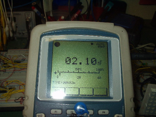

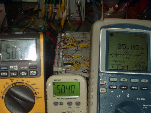

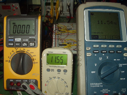

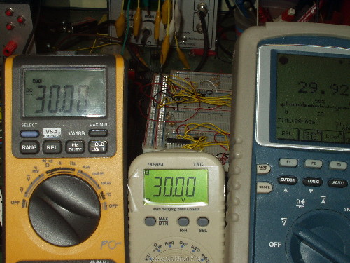

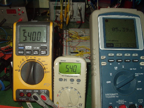

Fantje v HTE-ju so mi zamenjali instrument.
V prilogi fotografije primerjalnega testa. Par fotografij meritev, ki sem jih lahko vršil paralelno sem so pripete kot fotografije. Ostalo je v arhivu. Splošno moje mnenje je, da gre za uporaben multimeter. Velikega odstopanja meritev ni bilo.
Paralelna meritev napetosti
 Velikost datoteke:  408.08 KB
 Pogledana:  15 krat
 Velikost datoteke:  406.74 KB
 Pogledana:  11 krat
Paralelna meritev frekvence
 Velikost datoteke:  408.81 KB
Paralelna meritev frekvence - levi multimeter gre le 10Mhz
 Velikost datoteke:  408.23 KB
 Pogledana:  11 krat

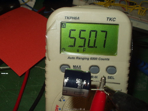

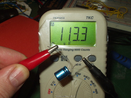

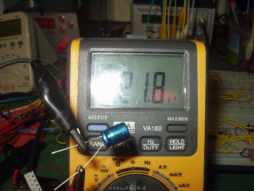

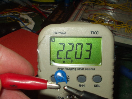

Primerjalna meritev kapacitivnosti:
 Velikost datoteke:  427.19 KB
 Velikost datoteke:  413.92 KB
 Velikost datoteke:  413.69 KB
Večjega elektrolita z ostalimi multimetri nisem uspel izmerit
 Velikost datoteke:  415.18 KB
 Velikost datoteke:  418.42 KB
