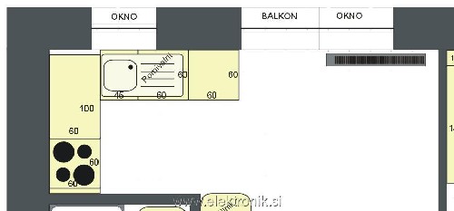

Res bi se rad izognil razdiranju kuhinje. Mogoče bi šlo z leve strani, kjer bi umaknil pečico/ploščo ter potem potegnil ven najprej to in potem še kotno omarico. Da ne boste tavali v razmišljanju je spodaj skica kuhinje.

Postavitev elementov v kuhinji. Plesen je v levem kotu, poleg okna in sicer pod pultom na steni.
