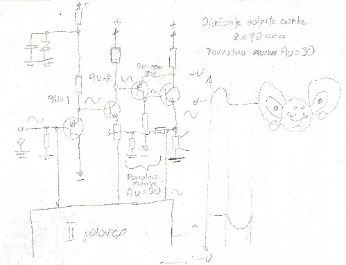

Električarjem sem toliko časa težil, da so si ob popoldanski malici vzeli čas in mi razložili delovanje samo, da so se me rešili Laughing
Ni ravno podrobno. Niso elektroniki zato lahko kaj ne štima. Mi je pa postalo kar malo nerodno, ko so načrt razčlenili kot kako elektro omarico.
Zabičali so mi naj se ne mešam v audio posle, ker bom verjetno tudi sam živel od tega. Anxious
Vseeno dam shemo iz katere bo vse jasno tudi nam začetnikom v elektrotehniki.
Glede usmernika pa ob razumevanju sheme in če računamo v stereo izvedbi in da lahko brez večjih tezav potegnemo 150W ter, da je poterbno super glajenje ker se polovica driverja napaja z nestabilizirano napetostjo(100Hz poje svojo pesem) kar potrebna izvedba.
Tranzistorji pa morajo biti "super, ultra linear", da bo vsaj malo manj harmonikov.
Upam, da me spet ne ujame cenzura Metternichovega absolutizema Laughing
super AA klasa
 Velikost datoteke:  2.96 MB
 Pogledana:  57 krat

Vse mi je jasno samo to ne, kje je tu vidite A klaso ojačevalca?
Načrt ki je priložen je klasični ojačevalec v AB klasi, s simetričnim napajanjem in mirovnim tokom nekaj 10mA, največja moč pa bo nekje 60W/8ohm.
Troši najmanj ko je tiho in največ ko se "dere", najboljši je klasični usmernik z dobrim glajenjem (vsaj 2x22.000uF) za čisto reprodukcijo pri večjih močeh.
Skratka nobena znanost.

Mirovni tok 1,5A! Ni važen izgled, pomembne so vrednosti elementov, posledično pa delovna točka tranzistorja.

Naj te podobnost vezja ne zavede. Skrivnost je v vrednostih elementov.
Tu je npr. 8W A razred, ki ima zelo podobno vezje klik
Tu pa boš videl, da je mirovni tok končnih tranzistorjev 1.5A

Ok, sem samo preletel načrt in se nisem spuščal v detalje, še vedno pa mislim, da to ni prava A klasa, ker imaš en tranzistor za pozitivno in drugi za negativno polperiodo, kar je značilno za B klaso.
Je pa res, da je pri takem toku delovna točka tranzistorjev precej višje, se pa sprašujem kaj s tem pridobiš, razen malo večje linearnosti, ki je itak ne slišiš, in obupnim gretjem v vseh fazah delovanja.

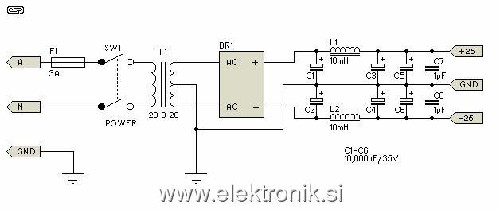

To bi bilo dovolj, če bi res rad vse naj naj, pa namesto uporov 0.5 ohm navij dve železni dušilki - presek jedra ~10 cm2, z žico, ki trajno prenese maksimalni tok ojačevalca (število ovojev tolikšno, da je poln tuljavnik). Kondenzatorji bi bili tako lahko še vsaj pol manjše kapacitete, vendar pod črto je to dražja rešitev, profita pa ne bo veliko, če sploh.
Brskal sem po forumu, vendar nisen našel neke konkretne rešitve. Na spletu sem našel vezje, ki bi mi ustrezalo. Zanima me, kako izvedem dušilki 10mH. Imam že dve dušilki z okroglim jedrom iz računalniškega napajalnika (0,05mH).
Jaz bi imel izhodno napetost 2 x 35VDC, torej trafo 2 x 25VAC 300VA za oba kanala.
Ima kdo kak predlog za dušilki in mnenje k vezju?

Pred vsem me zanima ali je napajalnik za moj ojačevalnik primeren?
Kot sem že omenil, je v mojem primeru DC napajanje +-35V, kar pomeni trafo 2 x 25V AC, vsak od ojačevalnikov porabi do 2A toka. Z istim napajalnikom bi napajal oba ojačevalnika.
Glede dušilk sem že uredil, mislil pa sem uporabiti material (toroidna jedra iz drugega napajalnika, na katera bi navil nekaj žice, ki jo imam pri roki). Dušilki sem naročil na naslednjem linku Lotos - Filtri in Dušilke.
Kakšna je razlika med vgrajenima dušilkama in upori? Se zadeva sliši, ali se razlika vidi samo pri meritvah?
