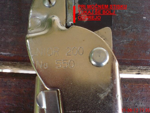

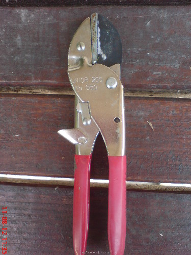

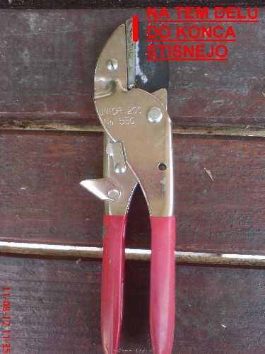

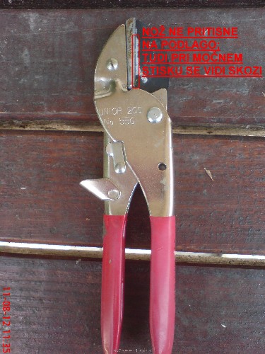

Letos maja sem kupil sadjarske škarje. Da niso "kitajske" za 2 evra, sem vzel UNIOR za 18,90 EUR. Problem: škarje so neuporabne; odrežejo samo precej debele veje, tanjših ne, tudi ob zelo močnem stisku. Lubje potegneš za seboj namesto da bi ga odrezalo.
Po skoraj celotni dolžini noža ostane med nožem podlago nekaj desetink milimetra prostora, toliko, da se vidi skozi; nož do konca pritisne samo na vrhu kljuna, na koncu pa se ob močnejšem pritisku na ročaj celo še bolj razpre.
Kako je s temi škarji ? Imajo kakšen ekscenter, kjer se dajo nastaviti, ali so proč vržen denar ?

PrispevekObjavljeno: Ned Avg 12, 2012 11:26 pm    Naslov sporočila:   Odgovori s citatom
psevdonim je napisal/a:
Letos maja sem kupil sadjarske škarje. Da niso "kitajske" za 2 evra, sem vzel UNIOR za 18,90 EUR. Problem: škarje so neuporabne; o...
Kaj to si kupil nove ali rabljene? Ker mi imamo take že n let(10 da se spomnim, verjetno še kaj dlje(20+)) in delajo še vedno kot se spodobi(pa dajo po 2ha nasadov/leto skozi).
Poizkusi malo pobrusiti špico, ker pri nas se isto zgodi, ampak po nekaj letih uporabe in potem samo malo pobrusiš in imaš spet par let mir.

PrispevekObjavljeno: Ned Avg 12, 2012 11:50 pm    Naslov sporočila:   Odgovori s citatom
nove; brušenje ni pomagalo.
Kako pa si to brusil, ker na slikah izgleda kot, da je pobrušeno vse ostalo samo špica ne (vsaj zgornje pol cm).

PrispevekObjavljeno: Pon Avg 13, 2012 5:24 am    Naslov sporočila:   Odgovori s citatom
Tisto AL čeljust odvij in malo približaj nožu in nazaj privij pa bo delalo kot ura!

PrispevekObjavljeno: Pon Avg 13, 2012 8:55 am    Naslov sporočila:   Odgovori s citatom
Z brušenjem lahko celo poslabšaš, bolje bi bilo, da bi poskusil nastavit, glede na to, da obstaja vijak Wink če se ne da nastavit potem bi verjetno bilo bolje, če bi počasi in postopno odstranjeval odvečen material na drugi čeljusti in rezilo pustil pri miru.

PrispevekObjavljeno: Sre Avg 15, 2012 7:28 pm    Naslov sporočila:   Odgovori s citatom
na tistem vijaku se ne da nič nastavljati, ker ne gre za ekscenter ali kaj podobnega. Kakor zategneš, tako obstane.
Aktiv.: 32.97
PrispevekObjavljeno: Sre Avg 15, 2012 8:54 pm    Naslov sporočila:   Odgovori s citatom
Odtegni vijak, škarje stisni in zategni vijak. Čeljusti niso paralelne. Si pa z brušenjem tudi lok naredil, vsaj tako je videti.

PrispevekObjavljeno: Pon Avg 20, 2012 8:35 am    Naslov sporočila:   Odgovori s citatom
Se opravičujem za pozen odziv, nisem imel vklopljene funkcije o obveščanju. Brick wall
Sistem nastvitve je, kot je opisal uporabnik Branez.
V klikor ste škarje poskodovali z brušenjem so za ta model na voljo rezervne čeljusti in rezilo.
