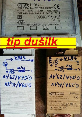

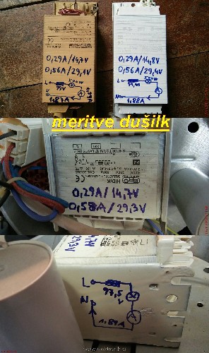

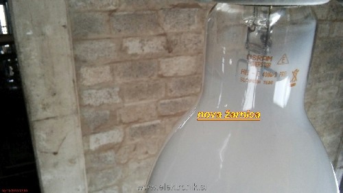

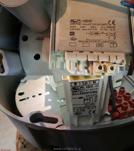

Dobil sem novo žarnico, a tudi ta sveti zelenkasto, zato sem odprl svetilko.
Opažanja: ni videti da bi bilo kaj zasmojeno, prežgano, pregreto.
Meritve: primerjalno z dvema dušilkama, ki sta tudi 400W, a namenjeni za Osram HQL-žarnice.
Direktni priklop 14V/50Hz:
- HQL-stara: 50,6 Ohm;
- HQL-nova: 51,0 Ohm;
- HQI: 50,6 Ohm.
Direktni priklop 29V/50Hz:
- HQL-stara: 51,9 Ohm;
- HQL-nova: 52,5 Ohm;
- HQI: 50,5 Ohm.
Priklop na 230V/50Hz preko 500-vatne halogenske žarnice:
- HQL-stara: 52,9 Ohm;
- HQL-nova: 52,8 Ohm;
- HQI: 51,5 Ohm.
Zaključek: z dušilko ni nič narobe.
Ima kdo še kakšen predlog ?

Kaj ti to brez ignitorja priklapljaš?

dušilko sem preizkusil tako, da sem jo direktno priklopil na 14V in na 29V in preko 500W-halogenske žarnice, uporabljene kot predupor, na 230V.

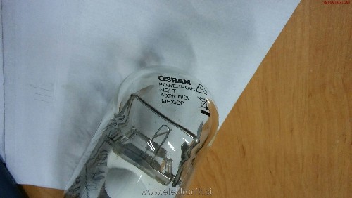

zgleda da proizvajalec http://erc.it/hid.html razlikuje med dušilkami za "Metal Halide" (kako se to prevede ?) in "Mercury Vapour" (živosrebrnimi) žarnicami. Ali je to res pomembno, ali je vseeno - dušilka 400W je pač dušilka 400W, ne glede na žarnico ?
Stara žarnica, ki je predčasno odpovedala, je bila "Osram Powerstar HQI - T 400W /N/SI". Nova, ki sveti zelenkasto, pa je "Osram Powerstar HQI - E 400W/D PRO".
