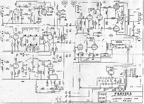

PrispevekObjavljeno: Tor Maj 05, 2015 8:23 pm    Naslov sporočila:   Odgovori s citatom
Pri transformatorju na ogrevanju vidim trimer (za nastavitev minimalnega brnenja) vezan na ogrevalni liniji... z drsnikom pa je povezan na šasijo oz maso.
