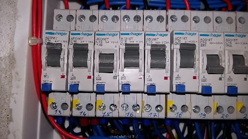

ja, potrebovali smo C20A za zagon stroja za omete, trifazno vtičnico....
navadni odklopniki nimajo N ampak samo L...
 Velikost datoteke:  706.2 KB
 Pogledana:  33 krat
Prispevkov: 3469
Aktiv.: 14.65
PrispevekObjavljeno: Čet Nov 04, 2021 10:35 am    Naslov sporočila:   Odgovori s citatom
Ja, to so KZS-ji, napisan je tudi diferenčni tok. Cene ne dviga samo nabavna cena. V tem primeru ne moreš uporabiti običajne letve in je potrebno dovode povezati z žicami, kar terja dodaten čas. Tudi na izhodu omarice ne more biti letev za ničle.
