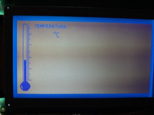

Seveda je bila to prva stvar, ki sem jo preizkusil.
Rezultat:

Sem ja, potem pa dobim "? °C"
Sem še TOLE šel brati in mi še vedno marsikaj ni jasno. Če dam kak drug argument za "%1" dobim izpis ampak ne pravi, neke 4 mestne številke.
Ta "sprintf" bi moral izpisati natanko to kar želim, ampak...
Se tudi sam opravičujem, ker mogoče sprašujem traparije, ampak se vse te stvari šele učim, pa še to bolj počasi. Smile

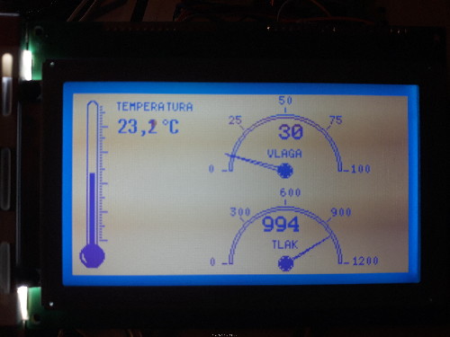

PrispevekObjavljeno: Pet Jan 12, 2024 12:24 pm    Naslov sporočila:   Odgovori s citatom
Sicer bi tile moji prispevki tule lahko romali v Arduino sekcijo...
Končno sem nekaj uspel "spesniti" s tistimle senzorjem in LCDjem:
