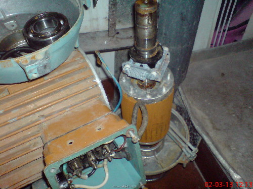

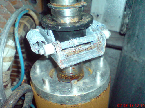

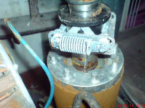

Kaj so te vzmeti na osi ? Je to tista centrifuga za vklop/izklop kondenzatorja ?
 Velikost datoteke:  706.72 KB
 Velikost datoteke:  699.04 KB
 Velikost datoteke:  686.46 KB
___
ElGrigon
Prispevkov: 3883
Aktiv.: 16.83
Kraj: okolica Lenarta
PrispevekObjavljeno: Tor Mar 05, 2013 9:24 pm    Naslov sporočila:   Odgovori s citatom
Ja, to je centrifugalna sklopka. Videti je precej zarostano.

PrispevekObjavljeno: Tor Mar 05, 2013 9:39 pm    Naslov sporočila:   Odgovori s citatom
ja, še od novemberske poplave.

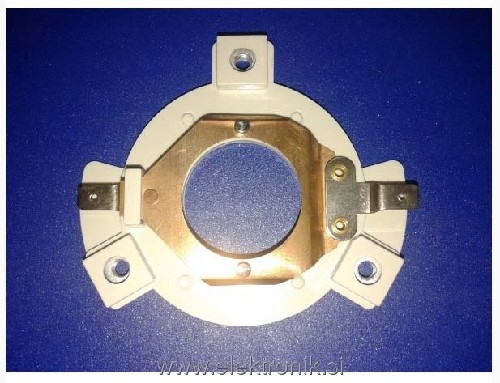

A ima kdo poslikano kako je pritrjeno stikalo centrifugalne sklopke pri motorju od elektrokovine... ker bom prvič razstavljal da kaj ne polomim.
Težava je da mi stikalo občasno ostane odklopljeno (ni sklenjeno) računam da je samo mehanizem suh.

Bi pa še vprašal če ima kdo stikalo centrifugalne sklopke s priponke za SEVER-jev elektormotor (pritrditev na 3 vijake).
Lp.
 Velikost datoteke:  59.33 KB
