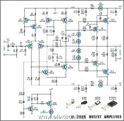

Pomembno je da sta signalna masa in močnostna masa na pcb ločeni med sabo; skupaj sta povezani samo z eno povezavo skozi katero naj nebi tekel noben drug tok.
Napajanje z usmernika pa se pripelje na točko power mase in na poz. in neg. priključek.
Za brnenje me zanima en detajl kako je izveden. Namreč kako sta bila izbrana tranzistorja Q3 in Q4. Ali ste jih umerili na enako ojačanje z multimetrom?
Ob meritvi ojačanja z multimetrom je pomembno da so tranzistorji na enaki temperaturi ker se s temperaturo ojačanje malo menja. Se pravi ko TO-92 primemo v roko se začne segrevat in se nam že ojačanje spreminja; bolje jih je prijeti preko kakaega papirja ali pa s kakšno pinceto.
Namreč od teh dveh ojačanj je odvisna offsetna napetost na izhodu ojačevalnika. Ob kratko sklenjenem vhodu bi jo lahko nastavili na 0 če bi dodali emitorska predupora na Q3 in Q4 oz en trimer naprimer 500E s katerim bi lahko nastavili offset ogretega ojačevalnika.
Sem nekje zasledil da ste stabilizirali napetost na predojačevalcu z regulatori. Pomerite šum regulatorjev meni se niso najbolje obnesli. Najbolje bi bilo dodati mali transformator z 2 izhodoma (2*9V) da se dobi +/-12-15V ven in se rešite regulatorjev in dodatnih izgub na njih in seveda tistega ventilatorja.
Tudi za mirovni tok sem nekje zasledil da se najprej nastavi priporočena vrednost. Nato se mora čakati 15min ali malo več da se izhodni tranzistorji oz hladilna rebra ogrejejo na svojo temperaturo nato pa se ponovno popravi mirovni tok na željeno vrednost ker malo pobegne od prvotne vrednosti saj se karakteristike tranzistorjev menjajo s temperaturo.
Upam da bo moj prispevek koristen, da se že enkrat analogni ampi razjasnijo da se jih več ne bomo bali Smile
